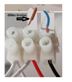

Hallo leden,
Graag zou ik weten welke draden op elkaar aangesloten kunnen worden om de ventilator op de correcte manier te laten werken. Zie foto's.
Het gaat om een ventilator basis van Plieger met timeschakelaar.
Uit het plafond 3 draden waarvan de dikke draad bruin altijd spanning heeft.
De andere 2 (blauw en bruin) samen die geven alleen spanning als de schakelaar van het licht aan is.
Welke sluit ik aan op welke draad van de ventilator?
Dank je wel, overigens zag ik dat deze vraag meer gesteld is, maar ik heb zo'n vermoeden dat mijn draadkleuren afwijken.
Alvast bedankt

De blauwe draad zal wel de N zijn, en de bruine draad die alleen spanning geeft als je lamp brand is dan LT

Dus op deze manier..
Hanno221
De dikke bruine draad, waar altijd spanning op staat, aansluiten op L
De andere bruine draad, (die eigenlijk zwart hoort te zijn), aansluiten op LT
Mits dat hier spanning op komt te staan, als de schakelaar omgezet wordt.
De blauwe draad aansluiten op N

Volgens mij heb je het op je foto niet goed gedaan.
Peter en ik hebben je aangegeven welk draad draad L, Lt, en N zijn. Op je schakelschema kun je zien welke draad waar moet.
Ik kan zo aan de losse kroonsteen niet zien aan welke kant de L en aan welke kant de N moet, dat ligt er aan hoe hij gepositioneerd in je ventilator zit.
Wat ik je zo wel kan vertellen is dat de middelste draad Lt moet zijn en volgens jouw beschrijving is dat de dunne bruine draad.

Inmiddels opgelost, ik was iets te ongedurig...POEF! Flits! :oops: en motor kapot.
Inmiddels een nieuwe en die is zonder een tijdschakelaar. Losse dikke draad lasdop er op, motor werkt nu perfect.
