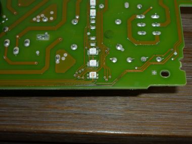

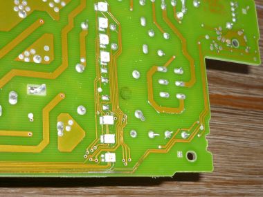

Hallo lezers,
Ik heb een probleem met mijn Miele wasmachine van het type W3241.
(Bouwjaar 2006)
Er staan de volgende nummers op de machine:
NR 40/69191007
M-nr 06271470
Type HW07-2
Plots stond de machine stil en knipperden volgende lampjes:
"Controleer afvoer" en "kreukbeveiliging".
De afvoerpomp bleef permanent lopen.
Ik heb hierop gecontroleerd wat de handleiding zegt over deze foutindicatie.
*Pluizenfilter reinigen,....... dat bleek geheel schoon.
*Pomp reinigen,................ die bleek ook schoon en gangbaar.
Vervolgens heb ik Miele gecontacteerd en daar vroeg men het volgende te controleren.
*Alle slangen op doorgankelijkheid.
Daarop heb ik alle slangen er uit gehad en doorgeblazen, daar zat helemaal niets in.
Zelf heb ik nog de pomp aangesloten met een los kabeltje, die deed het perfect, pompte een emmer water binnen 5 seconden uit de trommel.
Bij Miele melde men ook nog dat de pressostaat op de print mogelijk kapot kan zijn...
Een nieuwe print kost bijna 400 euro en daar wil ik dus nog even niet aan denken.
Ik zag dat er op ebay mensen gereviseerde printen aanbieden, maar daar heb ik (na korte emailwisseling) opeens weinig vertrouwen in.
Heeft hier mogelijk iemand schema's van deze miele, dan wel een service manual? (in de machine zit geen schema)
Online vind ik nl ook helemaal niets, net als hier in het forum met de zoekfunktie, ook 0 resultaten...
De print is van het model EDPL162-B
Ik hoop dat iemand me verder kan helpen.
