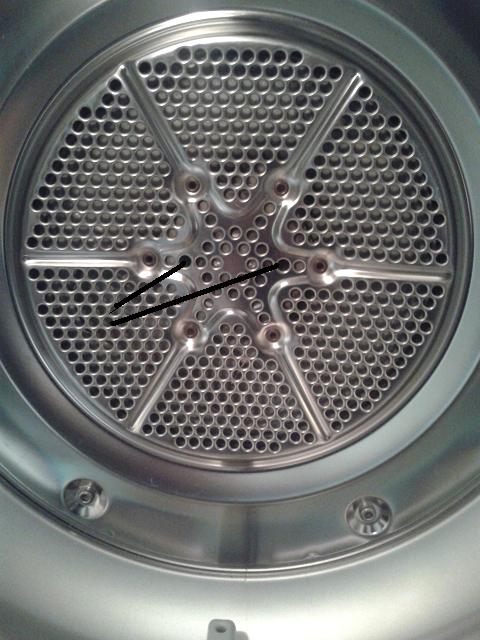

Vanmorgen schoot me aardlek er ineens uit bij mn droger. Gewoon aanzetten is al een probleem. Vermoedelijk dus t verwarmingselement. Nu heb ik hier gekeken:
Miele Condensdroger T442C, aardlekschakelaar eruit
En ik heb de 6 inbussen los, maar ik zie die andere twee dus echt niet. Ook snap ik t niet want die hele geperforeerde schijf kan ik draaien... ergens in t midden zit ie echter vast. Krijg mn vingers wel achter de rand maar daar stopt t.
Kan iemand me verder helpen?
Ik heb aan de rechterkant via de gaten een schroefdop gezien, zo n sterretje. Ook losgemaakt maar geen verschil...
Frank
Aan de linkerkant zit er nog zo een.
Schijn eens met een zaklantaarn door de gaten dan zie je hem wel.
Na het loshalen de trommel niet meer draaien.
Frank
Hier nog even een foto.
De zes imbussen plus twee door de gaten die ik aangegeven heb in horizontale stand.
Blommetje
Tja, dan kijk ik echt goed maar er zit niets! De gehele geperforeerde schijf kan draaien LOS van de trommel... maar komt niet naar voren.
Er zit in het linkergat dus 1 klein 'ster' parkertje in.

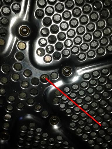

Ik heb zelf ook 2 foto's gemaakt. Er is niets te zien. Zou dit nog op een andere manier vast kunnen zitten?

Ik heb in je eigen (verkleinde) foto een van de schroeven aangegeven met een rode lijn.
Blommetje
Oooh, ik ben een malloot! Ik zag die links dus wel maar rechts niet. Die bleek onder een dikke, dikke laag stof te zitten! Nu heb ik ze los en inderdaad, de geperforeerde ring komt meteen naar voren.
