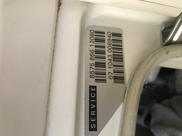

Ik heb een whirlpool droger die erg veel piept, al een tijdje
Hij doet het niet de hele tijd tijdens het programma maar wel vaak genoeg dat ik me nu afvraag of het tijd wordt voor een nieuwe of dat reparatie nog mogelijk is.
Ik heb twee foto's bijgevoegd. Ik zal zo duidelijk mogelijk proberen uit te leggen waar het probleem zit.
Foto:
1. Van de achterkant van de droger, op de ijzeren plaat waar de trommel aan vast zit, zitten links en rechts onder in de hoek twee bouten. Hieraan zit aan de binnen kant een soort van schijf aan vast ze zijn bruin van kleur.
2. Foto van de andere kant van die plaat en het onderdeel dat zon verschrikkelijke herrie maakt. Ze maken beide herrie. Is dit repareren waard of is vervangen van de droger nodig?
Techrax
Zijn het de 2 wielen aan de achterkant waar de trommel op steunt? Deze wielen kunt u vervangen en zijn meestal niet heel erg duur. Graag het typenummer én vooral de 12-cijferige NC-code (85....) of het servicenummer vermelden.
Isa14
Bedoelt u dat ik die nummers hier moet vermelden?
Techrax
Ja.
Isa14
Is dit voldoende?
Techrax
En het typenummer?
Isa14
Whirlpool Denver C ik zie nergens een type nummer staan
Techrax
Dit onderdeel zal het probleem vermoedelijk verhelpen: 481252878033
