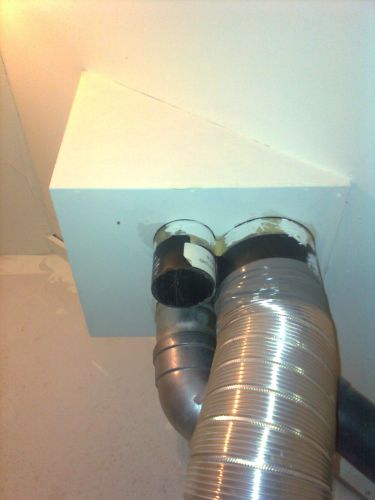

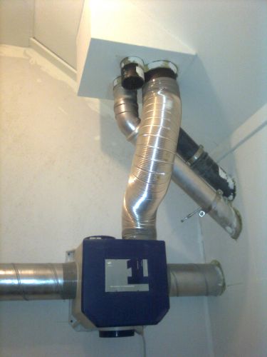

bij sterke windkracht hebben wij last van een gierend geluid vanaf de zolder, door het ontluchtingskanaal (volgens mij) van de cv-ketel.
Het kanaal zit aan het plafond naast de afzuig/ventilatieunit van Itho.
Kan dit eventueel met bijv. een terugslapklep worden opgelost?
Of hebben jullie misschien andere oplossingen hiervoor?
Alvast bedankt voor de reactie(s)!

Het gaat om het zwarte kanaal, het is overigens een ontluchtingskanaal van het riool. Dus degene zonder zilverkleurig deel.
Sxnder
Het lijkt me dat je er gewoon een dop op kan zetten als het verder een ongebruikt kanaal is.

Even voor de duidelijkheid: gaat het om dat korte, zwarte pijpje aan de voorkant of om dat zwarte kanaal aan de achterkant?
DoubleOSeven
Hallo Geus,
het gaat inderdaad om dat korte zwarte pijpje aan de voorkant (met die witte stikker erop).
Wat staat er trouwens op de stikker??
DoubleOSeven
"ontluchting riool"
Daar hoort dus de ontluchting van het riool op te zitten.
Dus ik neem aan, dat die nu op een andere plek is aangesloten.
Als dat zo is, kun je buis met de stikker er op, gerust dichtmaken.
Kijk even wat de maat is, en je kunt in een winkel dan even een specie kapje halen, en dat er op zetten.

Het zal wel een prefab schoorsteen op staan met soms maar een heel klein opstaand randje
Frank
Waar is die zwarte schuine buis op aangesloten? Het lijkt op de foto alsof die nergens op aangesloten zit. Hoort die niet op dat korte open stuk te zitten?
GDelea
Specialist Schoorstenen - Houtkachels
Dat zal wel de luchtaanvoer voor de ketel wezen
DoubleOSeven
Klopt.
DoubleOSeven
Bedankt. Dan ga ik dat maar eens regelen.
