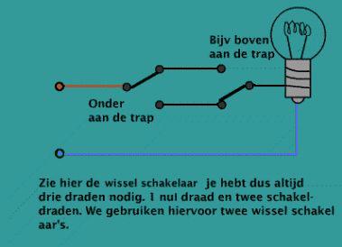

Ik ben bezig met het plaatsen van een wisselschakeling en er treedt gedrag op waar ik niet uitkom.
2 enkelpolige wisselschakelaars om lamp aan/uit te doen. Bij wisselschakelaar 2, in stand A, kan ik schakelen wat ik wil op schakelaar 1, maar de lamp blijft uit.
Bij schakelaar 2 in stand B, gaat het wel.
Even in schema:
___|_2A|_2B_
1A | uit | aan
1B | uit | uit
Ik zou zeggen, alle draden zitten goed, maar gezien het niet juist werken ...
Schakelaar 1 heeft de bruine draad op P zitten.
Schakelaar 2 heeft een zwarte draad op P (zwarte draad naar lamp).
2 zwarte draden die tussen de schakelaars lopen. Elke schakelaar heeft dus 3 draden.
Ben benieuwd waar het aan ligt!
