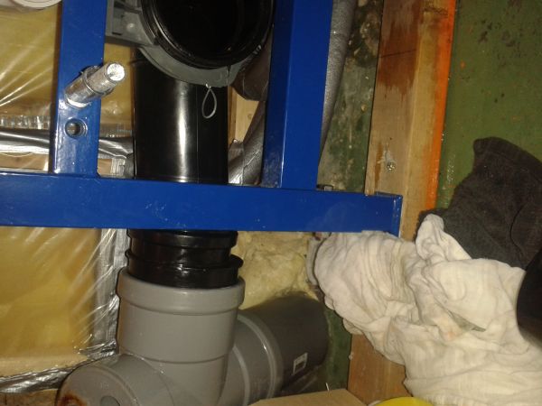

In mijn verbouwde garage ben ik een toilet aan het maken.
Nu ben ik hem aan het testen en hij loopt niet door zoals het hoort.
Als ik het toilet met 6 liter doorspoel loopt het wel gelijk weg maar het lijkt wel of de afvoer het niet aankan. Op het moment dat de stortbak leeg is zie je het water nog 2 tot 3 seconden wegzakken.
Op de foto kan je zien dat de pijp na het toilet haaks naar links gaat ongeveer 30 cm. Daarna valt het met 45 graden naar beneden dmv een t-stuk. Daarna gaat de pijp schuin naar buiten waarna die weer overgaat in 45 graden naar de pijp die in de grond ligt.
Dit is een nieuw aangelegde pijp die dmv een y-stuk op de bestaande pijp uitkomt.
Op het t-stuk zie je een 40 mm pijpje uitkomen. Deze gaat naar het fonteintje.
Het maakt met doortrekken niet uit of het 40mm pijpje open of dicht is.
Ziet iemand misschien waar het probleem zit. En of dit kwaad kan. Wc papier spoelt ook goed weg.

Lijkt toch op een beluchting probleem en een stromings probleem.
Dus als je de sifon van fontein er af hebt dan zit er geen verschil in?

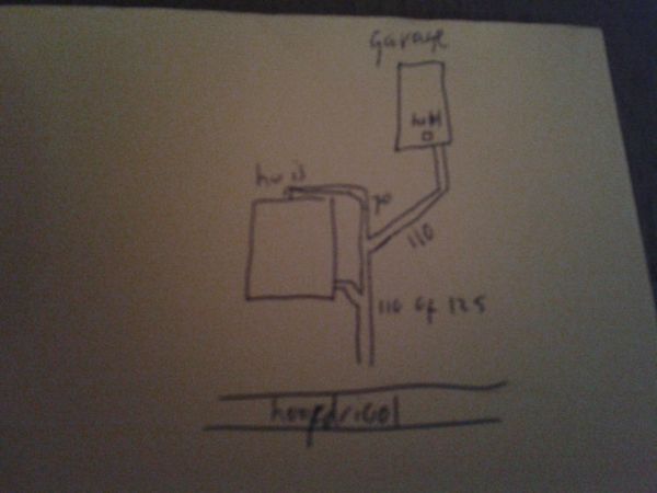

Maak even een tekening van rest van de leiding waar dat heen gaat enzo.
Misschien zit de leiding verder op verstopt of voor vulling van water in het riool
Ik zou een stroming T-stuk gebruiken zodat het water bij de wc ook gemakkelijk weg kan

Als ik het sifon los trek maakt het geen verschil. Als ik een sifon in het huis los trek maakt dit ook geen verschil. Dit zijn wel 40 en 32mm.
Het is een oud huis waarbij de badkamer beneden is. Er is geen ontluchtingspijp het huis uit. Maar het toilet in het huis loopt wel goed.
De situatie veranderen met een ander pvc stuk wordt lastig. Een y stuk paste ook niet. Anders kwam ik te hoog uit omdat er dan ook nog een 45 graden bocht op moest.
Binnenkort ga ik opbouwen en komt de badkamer boven met een extra toilet. Zowieso gaat er dan een 110 ontluchting naar buiten.
Maar denken jullie dat het problemen gaat geven als de situatie onveranderd blijft.

Ik vermoed dat de 110 leiding die van de garage naar de woning loopt verzakt is zodat er voor vulling van het riool is.
laat evt camera inspectie uitvoeren om te zien hoe die leiding loopt en als deze vol staat met water.
Ik vermoed dat de HWA de ontluchting is.
Heeft de garage ook een afvoer van het dak kan daar ook de ontspanning op zitten.
Rugri
De leiding die in 70 doorgaat gaat inderdaad ook nog naar de garage voor de afvoer van het hemelwater. Dit had ik door moeten tekenen.
Maar dan zou ook de hwa van de aanbouw van het huis waar het toilet is als ontspanning kunnen fungeren?

Ik heb nu een gaatje boven in het tstuk (naast waar de 40mm buis ingaat)geboord zodat ik met een zaklamp kan zien wat er gebeurd.
Wat je ziet is eigenlijk dat het laatste water gewoon langzaam in het t-stuk loopt.
Dit kan dan alleen maar komen denk ik doordat het stukje pijp van ongeveer 30 cm maar een klein beetje op afschot loopt.
Waardoor als het meeste water weg is het laatste water de weinig druk heeft om snel weg te lopen.
De vraag is of dit problemen gaat geven.
Uitgesloten is denk ik dat het water niet weg kan en er niet goed belucht/ontlucht wordt.

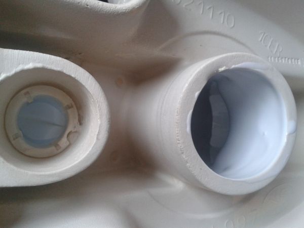

Had je de wc pot van binnen ook al bekeken.
ik kan zo niks zien dus dan zal je meer foto`s moeten maken zodat ik ook mee kan kijken, zo blijft het steeds gissen voor me.
Beluchting zal het niet zijn want dat had je al met gaatje en buis sifon al geprobeerd.
Normaal moet bij door trekken het water uit dat gaatje spuiten wat je had gemaakt.
Zat er ook niks in de zwarte aansluitbuis van reservoir.
