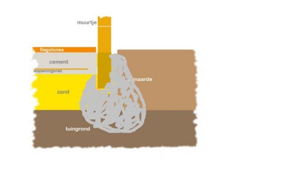

Vorig jaar hebben we een terras van flagstones aangelegd.
Ik heb zelf eerst de tuin helemaal afgegraven, ongeveer 25cm, tot er redelijk zanderige tuingrond tevoorschijn kwam. Daarna hebben we het tracé van het terras met lange, (dunne lawaai) houten platen van ongeveer 20cm hoog uitgezet. In die omsloten vorm van hout is zand gestort, en aangetrild. Daarop is een zandcement laag van iets minder dan 10cm gestort, met onderin een 5mm wapeningsnet. Daarop zijn de flagstones, van ongeveer 2cm dik, in de mortel gelegd. Zie het plaatje hieronder voor een zijaanzicht van hoe het nu is.
Nu wil ik rondom dit terras een muurtje plaatsen, van (bourgogne) natuursteen, 25cm hoog. Het terras is rond van vorm, dus het muurtje wordt ook rond neergezet, dus omvallen zal het niet doen. Maar wat kan ik nu het beste als fundering voor het muurtje gebruiken?
Ik kan het dit muurtje gewoon op de rand van het terras plaatsen. Om moet ik het ernaast zetten? En als ik het ernaast zet, heb ik nog de keus: op het zandbed onder het terras, of er helemaal naast. Hieronder zal ik die verschillende opties toelichten.
Optie 1. In eerste instantie wilde ik het muurtje gewoon op de rand van het terras zetten. Dat is immers een dikke plaat van cement met daarop flagstones. Maar ik ben bang dat dat toch te zwaar is (ongeveer 60kg per strekkende meter) en dat het terras gaat 'buigen' onder het gewicht.
Optie 2. Daarna kwam ik op het idee om dan de laatste 8cm van het terras inclusief de cement laag eronder af te zagen cq in te korten. Dat kan met een handmuurslijper of een doorslijper. Dan komt dus langs de hele rand van het terras het zandbed onder de cementplak weer tevoorschijn. En daar kan ik dan nog wat extra zand op storten en daar dan het muurtje op neerzetten. Dit kost vermoedelijk een kapitaal aan diamantschijven en slijper huur, maar qua werk hoef ik niet meer te graven en funderen. Het terras wordt hierdoor helaas wel rondom wat kleiner.
Optie 3. Dan kan ik ook nog langs de houten plaat een put in de tuinaarde graven, daar zand in storten en dan daar het muurtje op plaatsen. De houten plaat kan ik niet zo maar weghalen, want dan stroomt het zand onder m'n terras weg, maar ik kan hem wel wat minder hoog zagen. Omdat het terras op sommige plaatsen de houten plaat een beetje heeft omgeduwd tijdens de aanleg, zal ik het cement hier en daar een beetje moeten wegslijpen omdat er anders te veel afstand tussen het muurtje en het terras komt. Deze optie lijkt mij het meeste werk: graven, zand storten, eventueel weer tegels eronder, etc.
Wat is nu de beste optie? Eén van de bovenstaande drie opties, eventueel nog met aanpassingen? Of een mogelijkheid die ik nog over het hoofd zie?
Iedereen die meedenkt is welkom, ik weet echt niet wat nu het beste is! Bij voorbaat dank!
Groeten,
Jeroen
