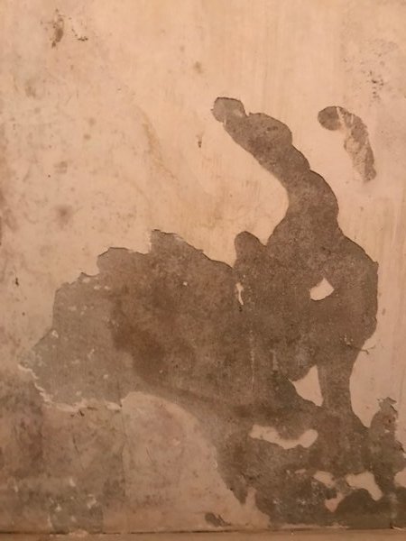

Ik wil een muur gaan sausen, maar hoe krijg ik die nou een beetje glad? simpel weg schuren?
Walker
Specialist Deuren en Kozijnen
Repareren met een dunpleister. Kant-en-klaar uit een emmertje, of uit een zak (wit met paarse opdruk)
Ik zou eerst eens kijken of er nog meer los zit van het oude pleister werk.
Anders is het weggegooid geld wat je er op smeert.
Wat voor muur? Massieve buitenmuur / kelder / geisoleerde spouwmuur?
Vlieger
Het is een kelder.
