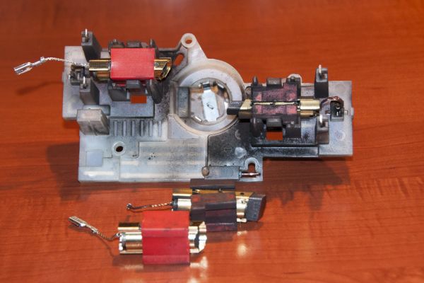

Wij hebben bovenstaand probleem met onze Miele W843 HW02-1. Via via weten we dat dit vaak een motor-gerelateerd probleem is met versleten koolborstels of een defecte EL200 als oorzaak. In een eerder bericht vond ik aanwijzingen hoe de koolborstels te checken.
Hiermee ben ik aan de slag gegaan, maar zit nu op een punt dat ik het even niet verder weet.
Bijgaand zal ik een afbeelding uploaden van waar ik nu ben. Misschien kan iemand mij aan de hand daarvan een beetje verder helpen?
Mijn vraag: Kan iemand aangeven aan de hand van de afbeelding, hoe ik nu bij de koolborstels kan komen?
Bij voorbaat dank, Peter.

Deze kap heeft 4 schroeven deze heeft u al verwijderd nu kunt u deze hele plastic kap eruit trekken

Intussen ben ik een aardig stukje gevorderd en heb ook de nieuwe koolborstels in huis.
Mijn vraag nu is: Zoals op de foto te zien is, zit de koolstift bij de nieuwe koolborstel nog helemaal in de "huls".
Als ik hem zo monteer zal het waarschijnlijk niet gaan werken, vrees ik.
Hoe kan ik ervoor zorgen dat hij straks ook daadwerkelijk tegen de ronddraaiende spil drukt?
Hoop dat mijn vraag een beetje duidelijk is!
Mijn vrouwtje wil graag gaan wassen.
Bij voorbaat dank voor iedere hulp.
Rusako
Hallo peter monteer deze gewoon weer terug op de plaats hoe deze heeft gezeten en monteer hem weer aan de motor! dan met een spijker kan je hem via de houder de koolborstel aan drukken en hoor je een klik dan zit hij op het anker van de motor! :lol:Suc6 Mvgr.Rudi en weer veel was plezier.

Ik kan er heel moeilijk bijkomen in de wasmachine, dus ik ben al blij als ik de plastic kap met de nieuwe koolborstels er straks weer op kan krijgen. Maar ik snap niks van "met een spijker via de houder de koolborstel aandrukken".
Is het mogelijk dat je dit met een klein tekeningetje verduidelijkt? Met name waar ik dan met een spijker op moet drukken!
Ik zou je zeer dankbaar zijn!!
Ik ben echt een leek, maar dat zal inmiddels wel duidelijk zijn.
Groet, Peter
Rusako
Sorry een tekening kan ik niet maken maar het is heel gemakkelijk als je in de houder kijk waar het koper draadje aan vast zit zie je de koolborstel zitten daar zal je met een voorwerp de koolborstel aan moeten drukken!Het is echt niet moeilijk!Klopt er is weinig plaats maar goed bij schijnen met een zaklamp en het lukt U .

Het ging nog niet zo snel als bij een Pro, maar..... het vrouwtje kan weer wassen.
Bedankt voor de les.
Peterw
Helaas te vroeg gejuicht :cry:
Na even gewerkt te hebben is de machine toch weer teruggevallen in de oude fout.
Het lijkt dus toch wel echt aan de EL-200d te liggen.
Is het moeilijk deze printplaat te vervangen en weet iemand misschien een goedkoop adresje hiervoor?
Bij voorbaat dank,
Rusako
Kijk eens in je postbus
Geldrop
Specialist Witgoed
Print heeft 2 relais op de print staan (2 oranje blokjes aan zijkant van de print) degene met de meeste contacten vervangen inc de fuse dit is een kleine cilinder vormig met 2 contacten er staat ook fuse op deze zijn meestal goedkoop te verkrijgen bij gespecializeerde bedrijfen
