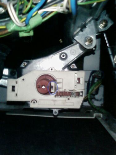

Mijn Miele Hydromatic W713 laat bij een gewoon wasprogramma wel water toe (start), maar gaat dan niet draaien. Ook bij alleen centrifugeren-programma gaat hij wel water wegpompen maar niet draaien. Waar kan het aan liggen?
Ik ben benieuwd.
Jaap
Controleer de koolborstels van de motor, wanneer ze korter zijn dan 15 mm dienen ze vervangen te worden.

Ok, het kan dus aan de koolborstels liggen.
Zitten die achter dit witte klepje?
En hoe haal ik dit klepje (zie foto met blauwe cirkel)weg zonder forceren?
Gaarne uw advies, mogeljk is er ook online een manual te downloaden??
Jaap/Gerard.
Henny
De complete witte kap moet eraf gehaald worden.
Doordat de (vermoedelijk te korte) koolborstels langs de collector getrokken moeten worden, zal dit enige weerstand geven.
In deze houder zitten twee koolborstels.
Het bestelnummer hiervan is: 4297410
Na het terugplaatsen van de kap met de nieuwe koolborstls, dienen deze naar binnen gedrukt te worden.
(zodat de borstels weer tegen de collector gedrukt worden)
