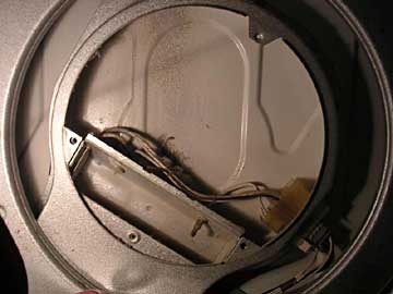

Er wordt aangeraden om de achterkant van de trommel te verwijderen en de thermostaat door te meten.
Nou heb ik de achterkant eraf gehaald en zie ik een grote ring met rubber. Deze zit ook vast met 4 schroeven en die heb ik ook los geschroefd. Nu zie ik een paar draadjes en heb ik geen idee hoe nu verder?
Ik heb absoluut geen verstand van droger ed. en jullie hulp zou ik erg waarderen. Misschien is het handig dat ik een foto maak van die situatie?

Die draadjes gaan naar 2 zwarte thermostaten en daarna naar onderen, het element.
Vermoedelijk is een van de twee thermostaten defect.

Ik zie 2 hele kleine zwarte dingetjes van ongeveer een halve cm.
Zijn dit ze?
Hoe kan ik die doormeten en hoe haal ik ze eruit?

Dat zijn ze inderdaad en doormeten doen we met een ohmmeter of een universeelmeter.

De achterwant van mijn trommel ligt er nu uit en ik heb wat foto's gemaakt voor de duidelijkheid.
Achterkant:
Uitvergroot gedeelte waarvan ik dacht dat het de termostaat was:

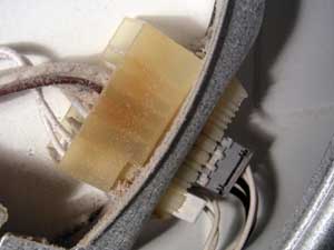

Stekkerblokje:
Die dingetjes op foto 2, zijn dat de termostaten?
Co de Witgoedman
Dat witte rondje op foto 2 is de veiligheidsthermostaat, deze kan defect zijn.

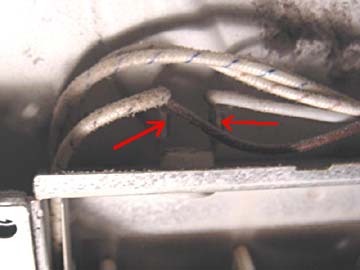

Ah k, ik heb maar 1 thermostaat dan begrijp ik...
Ik heb de multimeter op 10 ohm gezet en gemeten op de punten waar de rode pijlen naar wijzen. De meter gaf geen uitslag.
Dus ik kan aannemen dat die kapot is.
Kan ik die thermostaat er gewoon uithalen en naar een elektrazaak gaan?
Co de Witgoedman
Kan er uitgehaald worden als het element eruit is, zit met een kleine torx vast.
De witgoedonderdelen zaak heeft deze veiligheidsthermostaat vaak op voorraad.
Oorzaak van het defect is meestal vervuiling van de condensor, de filters onder de vulopening of een te grote belading van de droger.

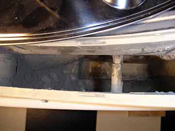

Ik heb alle filters en de condensor grondig gereinigd, maar ik zie in het gat, waar normaal de filters zitten onder de vulopening, in de diepte heel veel stof. De filters hebben er een tijdje verkeerd erin gezeten, maar dat was alweer een paar maanden geleden.
Zo ziet het er nu uit:
Ik krijg het daar met geen mogelijkheid schoon. Het zit zeg maar onder de trommel. Is het erg dat het daar stoffig is? Hoe krijg ik het daar schoon?
Zoals het er nu uitziet moet ik heel de voorkant eraf halen...

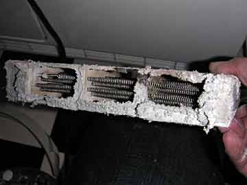

Het stof aan de onderkant van het verwarmingselement:

Foto 1: valt op zich wel mee, maar wat eruit is is eruit. :wink:
Foto 2: Element goed schoonmaken.
