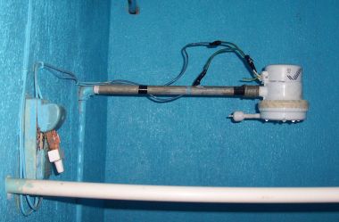

In Guatemala vond ik het niet verantwoord om warm te douchen. Maar ja, bij nameter had e.e.a. best in orde kunnen zijn. :wink:

Dat zijn wel de mooie voorbeelden van hoe het nu net niet moet, al was het alleen al om die open scheider in de douche ruimte.
