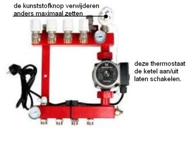

Hallo, Ik wil heel graag iets meer weten/begrijpen over het mengen van vloerverwarmings-water. Ik heb alles vloerverwarming, HR ketel, geen buitenvoeler aan/uit kamerthermostaat. Mijn vraag: wat is nu beter en/of voordeliger. De CV temperatuur vast zetten/begrenzen op 35 graden en de beveiliger thermostaatknop op de verdeler ook op 35 graden zetten, dan maakt de ketel 35 graden water aan en dan kan het direct via de verdeler de vloer in dus er vind geen menging plaats! maar vaak lees ik ook dit: CV water op 55 graden instellen de thermostaat beveiligingsknop op de verdeler op 30/35 zetten dan wordt de aanvoer met het koudere retour water dus wel gemengd.
mij lijkt de eerste optie het goedkoopste aan gas verbruik, maar ik denk technisch gezien misschien verkeerd?
Wat is nu beter? Wat is het verschil?
Is er verschil in gas verbruik tussen deze twee?
geeft 1 van deze twee soms meer pendel gedrag.......aan/uit stops?
Graag u reactie

De optie om de ketel op de temperatuur van de vvw te laten draaien is beter voor het rendement maar dit voordeel wordt weer teniet gedaan doordat de ketel dan gaat pendelen als het vvw vermogen onder het laagste stookvermogen moet draaien. Met een wat hogere temperatuur werkt je leidingcircuit als een kleine buffer waardoor de schakelmomenten van de ketel lager is.
Bernhard
Er zijn geen ketels die de het vermogen kunnen regelen van 0-100%.
Mijn voorstel is geen begrenzing van de ketelwatertemp instellen. De vloerverwarmingsthermostaat gebruiken als maximaalthermostaat om de ketel bij bv 45-48 grd uit te schakelen. De thermostaatknop op de vloerset demonteren. Het zuinigste zou zijn met water van 20grd verwarmen. Dat zal niet lukken omdat er dan geen temperatuurverschil is.
Om toch een zeer lage watertemperatuur te bereiken moet de verwarmingscapaciteit van de vloer groter worden, bv met wand en plafondverwarming. Hoe groter het verwarmend oppervlak hoe lager de watertemperatuur wordt. Met een bestaand systeem kan de capaciteit van de vloerverwarming ook vergroot worden door het warmteverlies te reduceren. Dat kan met extra isolatie. De max. watertemperatuur is afhankelijk van het vermogen van de vloerverwarming en niet van de ketel. De ketel krijgt opdracht van de vloerverwarming dmv de kamerthermostaat om de gevraagde watertemp te gaan maken. mvgr Bernhard

Hoi Bernhard, dit stukje van je antwoord begrijp ik niet?
er zit op de verdeler een thermostaatknop met grade"s erop
moet die er af ???
Mvg,
Bernhard
Ja de knop demonteren, niet het ventiel. Je moet een keer bij het opstoken controleren of de watertemtemperatuur niet te veel en te snel oploopt. Bij een juist gedimensioneerd systeem ( de vloerverwarming heeft voldoende capaciteit ) zal de watertemperatuur gelijdelijk hoger worden. De circulatiepompen zet je op de hoogste stand hoe meer water circuleert hoe lager de watertemperatuur bij het opstarten. Bij te veel lawaai moet je de pomp een tandje lager zetten. De maximaal thermostaat in de vloerset gebruik je om de ketel uit te schakelen.
Mocht er iets misgaan dan zal deze thermostaat de ketel uitschakelen.
De pomp in de vloerset zou dan een nadraaitijd moeten hebben om een eventueel te hoge watertemperatuur weer te verlagen. Misschien kan je hier iets mee. Mvgr Bernhard

HOE haal ik die thermostaatknop van de vloerset af??
ik heb zitten kijken en zie nergens boutjes of schroeven zitten?
en er zit een ijzere draad aan met een lange dunne buis die weer in een koker zit, wat doe ik daar dan mee?
en waar is dat voor?
Bernhard
De draaiknop demonteren en er er naast leggen.
Als dat te moeilijk is dan de knop op maximaal zetten. mvgr Bernhard

Bernhard......ik voel irritatie van jou kant het zijn misschien in jou ogen domme vagen maar daar moet je wel tegen kunnen vind ik, anders moet je hier niet aan beginnen.
Fijn weekend
Bernhard
Ik ken dat soort plaatjes niet. Ik dacht je blij was. Moet een nieuwe bril.
Er is geen irritatie. Zie het plaatje. Nog meer vragen kom dan maar naar Soestdijk. We gaan door tot het gaatje. Mvgr Bernhard

  • #19
Gelukkig ben je niet boos.....daar ben ik heel blij om.
en die foto maakt alles duidelijk bij mij
