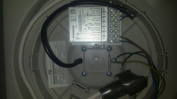

Hallo, In mijn nieuwe huis (bestaande bouw 1985) zit een MV geplaatst op zolder. De MV heeft 2 afzuig punten, badkamer en toilet beneden. In de huidige situatie is de motor aangesloten op een normaal 230V stopcontact met schuko stekker. De motor draait continu op een zeer laag toerental.
De badkamer wil nog wel eens behoorlijk vochtig worden en ik zou graag de ventilatie af en toe wat hoger willen hebben, al dan niet met een afstandsbediening in de badkamer.
Mijn vraag is eigenlijk, hoe kan ik dit het beste realiseren? Er is geen perilex aansluiting oid. aanwezig op zolder.
Het gaat om een Bergschenhoek WV165P Zoals ik het zie is de motor wel geschikt. Als ik het schema bekijk kan ik een 3 standen schakelaar aansluiten en dan werkt het al, of klopt dit niet? Het liefste wil ik het in de badkamer aan en uit kunnen zetten, met draadloze mogelijkheden van nu moet dat wel te doen zijn toch?
Ik heb wel enige electro technische kennis maar op installatie gebied ben ik een beginner.
Bijgevoegd foto's van de binnenkant, en aansluitschema.
Wie kan mij wat verder op weg helpen? Alvast bedankt!
