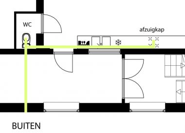

Beste,
Ik wil een luchtventilatie systeem aan gaan leggen volgens onderstaande tekening.
Ik heb dit nog nooit gedaan vandaar dat ik jullie om advies wil vragen.
Het kanaal van de afzuigkap komt boven de wc samen met die van de wc en gaat van daaruit naar buiten.
Nu wil ik natuurlijk niet dat de kook-luchtjes in de wc terecht gaan komen en de wc lucht in de keuken.
De afstanden zijn als volgt:
De afstand van de afzuigkap naar de wc is ongeveer 7 m
De afstand van de wc naar buiten is ongeveer 4 m
Hoop dat 1 van jullie me kan helpen.
Groet, Helmut.

De ventilator plaats je de gecombineerde leiding die de beide afzuigpunten gebruiken. Op het afzuigpunt van de wc plaats je een instelbaar rooster. De afzuigkap moet een motorloos type zijn.
Bernhard
De uitblaas op een gevel is geen goede oplossing. Beter is de uitmonding plaatsen in een drukloos gebied bv op het dak. mvgr Bernhard
Ingmar89
Dit is helemaal geen goede oplossing.
Neem een afzuigkap met een motor, op een eigen kanaal naar buiten.

Begrijp ik goed dat ik twee losse kanalen naar buiten moet leggen, 1 voor de afzuigkap (met motor) en 1 voor de wc met mechanische ventilator?
Is de afstand van de afzuigkap naar buiten niet te lang, moet er nog een extra ventilator tussen of gaat die weer tegen de motor van de afzuigkap werken?
Lastig hoor, de diameter van de afzuigkap is trouwens 125mm.
Appeltje
Als er 2 motoren zijn, lijken me 2 buizen de enige oplossing aangezien je anders een wc lucht krijgt in je andere ruimtes als de ene draait en andersom.

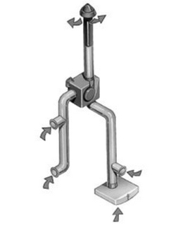

Gecombineerd kan gewoon, zie afbeelding.

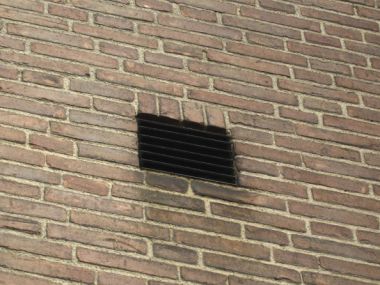

Hierbij een fotootje van de gevel-uitgang. Het is een metalen rooster (gebouw is uit de jaren 50). Ik heb vandaag even gevoeld en er komt wel wat lucht door van buiten naar binnen maar dat is echt niet veel. Iemand anders in het gebouw heeft zijn afzuigkap ook op zo'n zelfde rooster zitten en zegt dat het bij hem prima werkt (hij heeft er overigens maar 1 afzuigkap met motor op aangesloten), maar omdat zijn motor best ver van het gevel-rooster afzit (zit immers in zijn kap) denk ik dat een gecombineerd systeem bij mij voor afzuigkap en wc best wel kan werken. Ik wil mijn afzuigunit met een recht buis op het gevelrooster aansluiten om die verbinding zo kort mogelijk te houden. Vanuit de afzuigkap en wc met flexibele buis naar de afzuigunit.
Denk je dat het gaat werken zo?
Groet, Helmut.
Kacheltje
Zoals ik het plaatje zie is het best werkend te krijgen. Kies een centrale afzuigingsbox met standen. Zo hoef je niet altijd op volle capaciteit te ventileren. en let op dat je de juiste diameters gebruikt. Een te dunne buis veroorzaakt geluid en verminderd de afzuigcapaciteit.

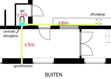

De afstand zijn ongeveer alsvolgt:
afzuigkap naar centrale afzuigbox ± 8 m
wc naar centrale afzuigbox ± 1 m
afzuigbox naar gevel ± 3 m
De hoeveelhied lucht weet ik niet, op de centrale afzuigbox die ik voor ogen heb zitten drie standen.
Groet, Helmut.
Kacheltje
  • #19
Zo te zien moet je met 125mm wel uit de voeten kunnen.
De lengtes zijn niet dusdanig dat 160 mm noodzakelijk is.
Als je kunt aangeven welk type box je op het oog hebt kan er globaal aan gerekend worden.

Ik heb de Orcon MVS-8P op het oog.
