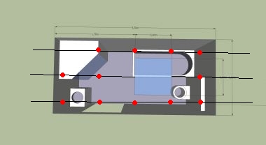

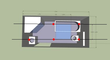

Ik wil spotjes in mijn badkamer inbouwen, 3w power leds geven genoeg licht.
Alleen wat is nu een normaal aantal, niet te veel maar ook niet te weinig?
in het midden, bijv. 2 links en 1 recht van de koepel.
of // langekant onder en boven de dakkoepel 3 a 4 spots dus 6 a 8 totaal.
kan de gaten maar 1x boren zonder het te verpesten.
badkamer + maten zie tekening.
vlak in het midden is dakkoepel.
badkamer is 3,50 bij 1,65 meter. dakkoepel is 80x80 en zit exact rechts van het midden.

In ieder geval niet teveel van de wand bij toilet en wasbak, want dan sta je in je eigen schaduw. Heeft de douche een dakje?
Appeltje
Heb je ook nog andere verlichting? Anders ga je niet blij worden van je 8 powerledjes van 3w.
StefanD
Eén zo'n powerled van 3W geeft ongeveer evenveel licht als een halogeen spotje van 30W. 180 á 240 Watt moet toch voldoende zijn?
Om de plaats te bepalen zou je ze ook eerst even aan het plafond kunnen hangen met plakband zodat je naar hartelust kunt experimenteren.

@ Geus Douche is idd een stoom / douche cabine.
die 3w power leds geven genoeg licht heb er 2 in ruim toilet en 8 in de keuken van 3x7m en die geven ook genoeg licht. Alleen in de keuken zijn de spotjes bij verlichting.
als ik StefanD goed begrijp zouden 6 tot 8 power leds voldoende licht geven.
welke van de 2 opties zou beter zijn? plafond is trouwens maar ca. 2,30h hoog.
moet natuurlijk wel allemaal een beetje symmetrisch blijven.

Licht op plekken waar je het nodig hebt. Dus boven de wastafel zeker. Boven je ligbad ook zeker 2. In de douche is ook een optie, even een IP44 frame erbij aanschaffen. Schuin boven de wc is ook een optie. En dan nog licht in de 'looppaden'.
Hou er rekening mee dat die powerLED's een veel minder brede lichtafstraling hebben dan een vergelijkbare halogeenspot. Je hebt minder strooilicht, en meer bundeltjes. Dat kan heel erg mooi zijn, maar voor een goed lichtbeeld moet je even iets meer ophangen.

Qua vermogen zou een stuk of 6 moeten volstaan, maar dat moet in de praktijk dan ook wel voldoen. Je bovenste optie zijn er toch ook wel een heel stuk meer.
Ik zou het advies van StefanD opvolgen en eens een avondje (donker) gaan prutsen met tape. Dan krijg je een idee en anders blijft het toch een gok.
Douche heeft zijn eigen verlichting, neem ik aan?
Wat hier al gezegd wordt... je krijgt dus meer plaatselijk licht. De plaatsbepaling is dus nog belangrijker! Ik zou dan ook sneller voor 8 gaan als je toch per se LED wilt.
Der schmutz
Dat gaan we dan maar doen dit weekend.
