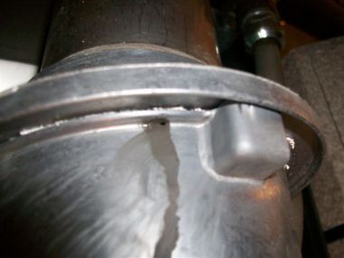

ik ben in het bezit van een Atag blauwe engel 2 uit 1997. Sinds enkele dagen ligt er water onder de ketel. Kap verwijdert en vastgesteld dat er water uit het metalen gedeelte boven de sifon stroomt. Op de foto zie je 3 donkere strepen, dat zijn de plaatsen waar het water lekt. De ketel verliest geen druk, dus ik weet niet of het de warmtewisselaar is. Iemand een idee wat het probleem is en wat te doen? Dank :wink:

Condensbak is lek. Is je wisselaar al eens vervangen, anders is het goed mogelijk dat die ook lek is.
Gorp
In het gunstigste geval is de condensbakpakking lek, maar ik vrees voor een rookgaszijdige lekkage van de warmtewisselaar.
Als dat inderdaad het probleem is, is dat voor een leek niet op te lossen en zal je dus een specialist moeten raadplegen.
Op deze foto is moeilijk te zien wat er precies aan de hand is.
suc6
Arie1
Op de foto is duidelijk te zien dat de condensbak lekt, die dat bovenste deel waar de RGA aan zit erop met schroeven, die dingen lekken daar wel vaker.

Lijkt of de condensafvoer van de ketel verstopt is en de condensbak vol water loopt zo te zien op de foto, sifon losnemen en afvoer van ketel doorprikken.
lekkende wisselaars lekken meestal aan de zijkant .
Chathanky
Bij een rookgaszijdige lekage van de wisselaar zal je langs de kitnaden ook water sporen moeten zien. Dit zou dan aan de rechterzijde zichtbaar zijn aangezien de wisselaar enigszins gekantelt is.
Als het bovenop de condensbak begint lijkt het ook wel op een verstopt siflon.
Het is idd niet zo goed te zien. Als je goed gaat kijken zal je best de bron van de ellende ontdekken.

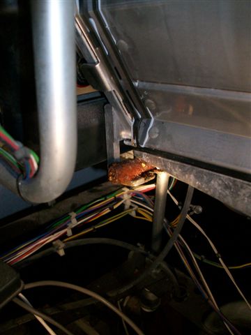

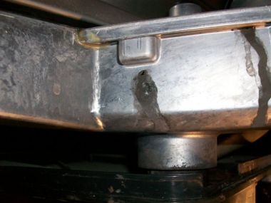

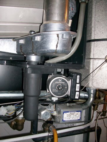

Hierbij nog wat aanvullende detailfoto's. Het lijkt er op dat de condensbak van binnenuit is doorgeroest. Het water lekt door de gaatjes die als kleine zwarte stipjes bovenin de grijze leksporen op de foto te zien zijn. Verder zie ik nergens water lekken, hoewel de geoxideerde ijzeren staaf op de laatste foto anders doet vermoeden...Nog steeds geen drukverlies te bespeuren. Hoop dat dit jullie helpt bij de analyse.

Inderdaad het lijkt er op dat je lekbak is door geroest.
ALS JOU SYPHON open is.
Dan kun je idd een lekkage verwachten.
Als de syphon dicht zit is het gewoon een kwestie van die weer open prikken
Draai de syphon beker er van af.
Trek dan het binnenste gedeelte er uit en reinig dat
prop het weer in elkaar.
Draai syphon beker er weer op
Deze kun je los bestellen
Denk wel aan een nieuwe pakking.
De 2 ijzeren blokjes aan de zijkanten van de ketel zou ik ook even vervangen.

Dank je Obelix2. Ik heb de syphon er af gehaald en schoongemaakt, leek niet verstopt te zijn. Dan maar de lekbak vervangen. Kun je me idd de bestelnummers geven van alle onderdelen die je noemde. Het type nr. is: Blauwe Engel II, S-HR51T. P-nummer: PAH16016.

Heel vreemd dat de lekbak zo aangetast is .
zou de ketel voor de zekerheid toch maar zeker ff laten controleren en afstellen.
Arie1
Lekke condensbakken bij atag komt zeer regelmatig voor. Heb ze standaard in de bus. De wisselaar en RGA is van RVS, de condensbak niet. Het condenswater moet ergens neutraliseren, dus de bak word opgevreten, aangezien het maar een dunne plaat is rotten ze op de duur door

En aan de wisselaar te zien is dit een vervanger van het oudere type.
Te zien aan een zwarte kunststof afdichting die vol met kit is aangebracht.
Ik zou ook zeker de knevelstangen vervangen zoals eerder was aangegeven en een nieuwe condensbakpakking.

Voor de atag blauwe engel II SHR 51 T
1x condens bak S4407110
2x Stang S4310700
1x Pakking S43-6500
Nummers onder voorbehoud.
Wel even laten controleren.

Ik ben er nu achter wat de oorzaak is van de corrosie aan de aluminium lekbak: de rvs afvoer is met een vet behandeld. dit vet lost op in de condens en blijft achter in de lekbak. Het bevat stoffen die het aluminium aantasten. Enige oplossing is de lekbak vervangen. Dit zou in de toekomst niet meer voor moeten komen (de stoffen zijn inmiddels uit het systeem). Probleem is dat nu OOK de boiler is gaan lekken en de totale reparatie gaat bijna €1000 kosten. Ik overweeg nu de ketel vervangen en bekijk twee opties 1) ATAG Q51C of 2) NEFIT TopLine AquaPower Plus HRC45. Kunnen jullie aangeven wat eventuele voor- en nadelen zijn van beide opties. Dank!
