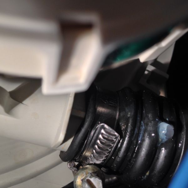

Ik heb de lekkage gevonden en het was gewoon het wel bekende slangetje van een paar centimeter.
Heb ook het hele forum afgezocht maar vind nergens terug hoe ik het moet repareren...
Het slangetje heeft aan 1 kant een slangenklem en aan de andere kant is ie verlijmd.
Kan ik alleen het slangetje vervangen of moet ik het hele onderdeel nieuw bestellen, zo ja hoe heet dat onderdeel?
Alvast bedankt voor de reacties!

En de foto natuurlijk...

Er is dus geen originele vervanging voor dat stukje slang, maar met wat improvisatie zou het moeten kunnen lukken. Anders moet het hele pomphuis vervangen worden wat een dure aangelegenheid is. :wink:

Het slangetje is gemaakt en de vaatwasser werkt weer perfect!

Een nieuw stuk slang natuurlijk ;)
