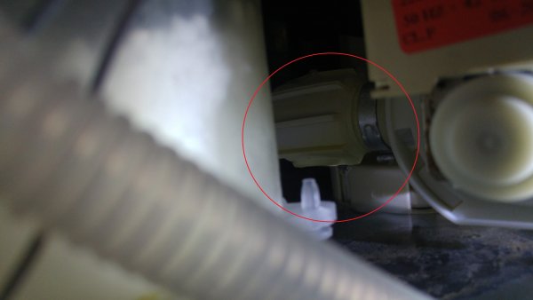

Is dit zelf te fixen of... Wie weet in oss hulp.
lastig te bereiken
Paulwennink
Meer detail foto van het (flink) lekkende probleem.
Het betreft dus het witte rubberen met rood omcirkelde gedeelte dat lekt. Dus niet bij de klemmen, maar uit het rubberen koppelgedeelte.

Dat is de afvoerslang , en is zelf te doen en is via de onderkant te bereiken , de gehele onderplaat kan je losschroeven.
Slanklem halen bij bouwmarkt.... etc, etc.

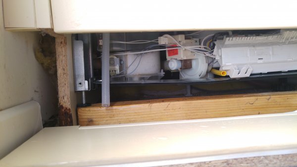

Paulwennink
Klinkt alsof dat zelf te doen is. Ik ga t proberen. Ik zal wel de vaatwasser er onder uit moeten halen. Anders verwacht ik niet dat ik makkelijk de bodemplaat los krijg.
Bedankt !

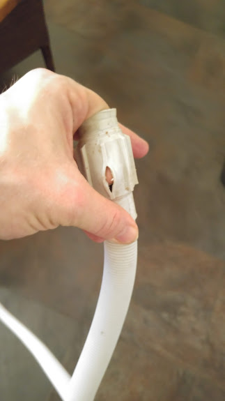

Paulwennink
scheur gevonden, compleet nieuwe slang nodig of alleen klein tussenstuk kopen?
S.oldeerbout
Specialist Keukenapparatuur
Nieuwe slang , kost niet veel......
Paulwennink
Kwestie van durven... Universele afvoerslang en klemmetje. Ruim 11 euro uitgegeven :-)
Stuk wijzer geworden. Scherpe randjes hier en daar. Eronder uit halen was ook nodig. Achteraf bloed zweet en tranen van geluk. ;-) thanks voor support!!
