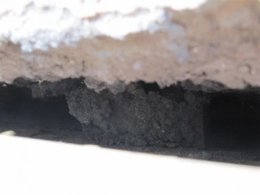

Beste manier is om een spouwmuur onderzoek te laten uit voeren (Endoscopie)
er kan een stuk steen of specie tussen de muur zitten en een vocht overbrenging plaats vind.

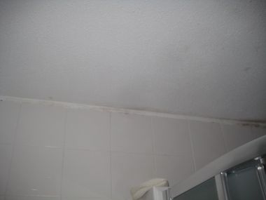

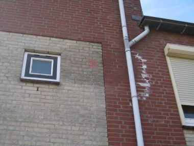

je hebt hier een rode stip staan op de muur.
En je hebt een douchecabine die moet vast geboord worden tegen de muur.
Zit toevallig op die hoogte dat bevestiging punt.
Want het zijn kalkzand stenen en die knappen het laatste stuk vaak stukken steen los en die kunnen een brug vormen.
En die schimmel plafond kan ook duiden op slechte ventilatie en of koude brug met een ongeïsoleerde buiten muur.
hoever zit het raam kozijn van plafond uit en

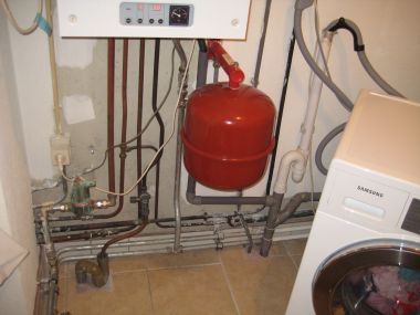

was volgens hem onmogelijk omdat er in de vloer geen beweging zin
Daar zat ik nog even over na te denken, je kan het aan je voeg werk achter je wasmachine geen lekkage verkleuring zien, maar is de lekkage plek buiten ontstaan nadat er een nieuwe ketel is geplaatst en een aansluiting op bestaande afvoer is geplaatst.

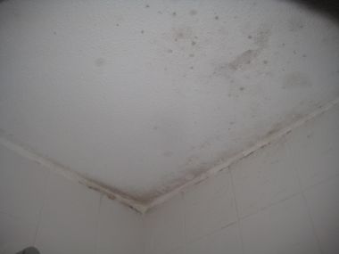

Die schimmel op je plafond zie je wel meer dat is toch een kwestie van de luchtvochtigheid naar beneden krijgen. Zelf zet ik na het douchen de deur van de badkamer een periode open. Ik heb een hekel aan de herrie van mechanisch afzuiging.
Dus isoleren en meer verwarmen.
wij zijn maar met zn tweeen, na douchen staat bij ons altijd het raampje open en de deur open. douche is meestal zo weer droog. en wij wonen hier al bijna 6 jaar en nooit gebeurt dat terwijl wij best lang douchen en ikdouche ook heel warm wel tegen de 40graden tis dus nooit gebeurt sinds de lekkage is dit aan de gang daarom verdenk ik het dus op leiding in de grond.

De rode stip heb ik aangebracht op de foto om aan te geven waar de vocht plek begint. Het douchcabine zit idd vast aan de muur maar begint exact ter hoogte van waar de lichte bouwstenen beginnen dus boven het raam en boven de vlek. en exact ter hoogte van de goot daar zit dus ook het plafon van de douche.

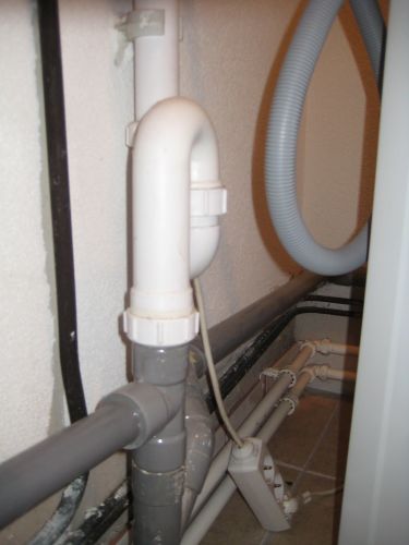

We hebben geen nieuwe ketel, wel een nieuwe wasmachine.
sinds febr. hebben wij deze nieuw aangesloten maar niet aan de kraag gedaan. dat was kwest van afvoerslang in de afvoerbuis hangen en stekker in het contact meer niet.

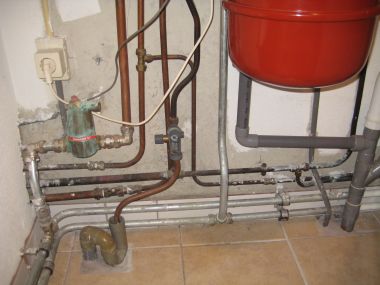

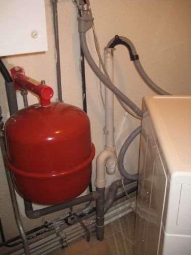

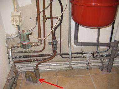

  • #36
Lekt er geen water uit de afvoer bij de rode pijl ?
De inlaatcombinatie zit extreem laag en daardoor de afvoer ook, dar zou het kunnen lekken.

nog even over die schimmel. onze douche heeft geen verwarming maar het is er warm. en totaal niet koud. we verwarmen wel de rest van het huis.
wat ik zeg na douchen gaat er een raam en de deur open als alles droog is doen we het raampje dicht en deur blijf open zo wordt de douche mee verwarmd. het is trouwens niet zo groot denk 2,5 bij 2,5.
er hang wel een ventilatiekageltje van phillips maar nooit hoeven gebruiken. zelfs niet in de winter dus geïsoleerd is het zeker.
raampje zit ongeveer 1 meter van het plafon af en zeg 1,5mt van de grond

nee die lekt niet, ik heb daar extra naar laten kijken. ook omdat het water daar best hoog zit maar dat zit goed. geen lekkage.

@ Ralph: watermeter al geprobeerd dat is em niet.
dak kan het niet zijn want boven de plek van waar de lekkage zit staat nog een verdieping en wij hebben boven wel platdak...op de 2e verdieping hebben we aan plafon of hoeken totaal geen lekkage. zit echt op de 1e verdieping.
wat de tuinslang betreft ik heb gister env andaag 6 wassen gedraaid en ik draai ze expres lang en niet verkort, ik ga morgen kijken hoever de vlek zit. alhoewel heeft ook geregend

Toch maar is een temperatuur/hygrometer ophangen.
Het duurt, geen idee hoe lang, voor die die schimmel zich heeft gevormd. Eenmaal aanwezig en het klimaat blijft het zelfde is deze niet uit te roeien.
Het plafond/vloer is niet aan de buitenmuur verbonden. De vloer/plafond ligt normaal op het binnenblad.
Zou er water uit de vloer komen hoe zou dat op het buitenblad/gevel moeten komen. Het water zou eerder aan de binnenzijde van de spouw naar beneden lopen.
