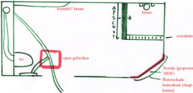

Ik heb een serieus probleem in mijn splinternieuwe badkamer (nieuwbouwhuis). Het begon met vochtplekken in de muur van onze slaapkamer (grenst aan de badkamer). We dachten dat het kwam door het MDF-kozijn wat nog niet helemaal afgewerkt was. Al snel bleek dat dat niet het probleem was want verderop in de badkamer was duidelijk te zien aan de voegen dat er vocht in de vloer zat. Een aantal mensen hebben er naar gekeken (waaronder onze loodgieter) en kwamen allen tot de conclusie dat het de splitsing/ koppeling van de radiatorleidingen was. Daar werd ook het meeste vocht gemeten.

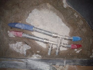

Vandaag heb ik samen met mijn schoonvader anderhalve tegel weggehakt en de koppeling blootgelegd. Het cement was echt zeik en zeiknat. We hebben alles drooggefohnt, maar er kwam geen vocht uit de koppeling. We hebben er nu een bouwdroger instaan, dus we wachten of er plek blijft die maar niet wil drogen, dan zien we wel weer verder.
Iemand enig idee wat het kan zijn. De drain misschien? Die zit dicht bij de vochtplek in de slaapkamer. Maar verklaart dat het vocht in de rest van de vloer? De wc heb ik zojuist gecheckt (foto gemaakt), maar alles was nog droog.
Dit is een schets van onze badkamer.
En dit de koppeling die nu blootligt.

Diezelfde perskoppeling is in mijn CV-installatie toegepast; al 5 jaar doffe ellende. Stook de CV-systeem eens flink hoog en zet 'm zo hoog mogelijk in druk.
Geheid dat de lekkage tevoorschijn komt

Ik heb meer het ver moeden dat het uit de douche komt,aansluiting kraan niet gekit achter zijde of drain niet goed water dicht.
Dat de gehele smeervloer nat is komt door dat die smeervloer als spons gaan fungeren.
Als lekkage plek is ontstaan het eerst bij de douche zou ik toch daar gaan zoeken.
En zo te zien is betonvloer nog niet klets nat dus is het ook nog niet lang bezig.
Robert147
De aansluiting van de kraan is inderdaad nog niet gekit en de rozetten zitten ook nog niet goed op hun plaats, maar kan daar zoveel water doorheen gaan??? Zoveel dat zo'n beetje de hele smeervloer en mijn 'watervaste' muur zeiknat zijn?
De drain zal ik morgen eens checken op slecht kitwerk. Maar hoe slecht moet er gekit zijn, wil de smeervloer zo nat zijn? We gebruiken de badkamer nu 2 maanden. We douchen elke dag.

Ps de koppeling van de cv is het zeker niet, die is nu nog steeds kurkdroog.

Heb zojuist de kit gecheckt bij de drain en daar werd ik niet vrolijk van. Op minstens 4 plaatsen is de kit helemaal ingezakt (tot ongeveer 3 mm) en is ok helemaal los. Ik zal er foto's van maken, dan mogen jullie zeggen of dit mijn probleem kan zijn. Als dit het is heb ik voor niks mijn vloer opengehakt :cry: .

De hoofd boosdoener is de achterzijde van rozetten als die niet zijn afgekit, loopt het water bij iedere douche beurt achter de tegels langs en komt in de vloer.
Door dat die vloer nat is en weer warm word door de vewarmings buizen dan gaan die plekken bij de drain los, omdat men ook geen hechting vloeistof voor het kitten gebruikt.
