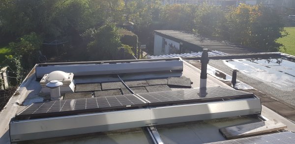

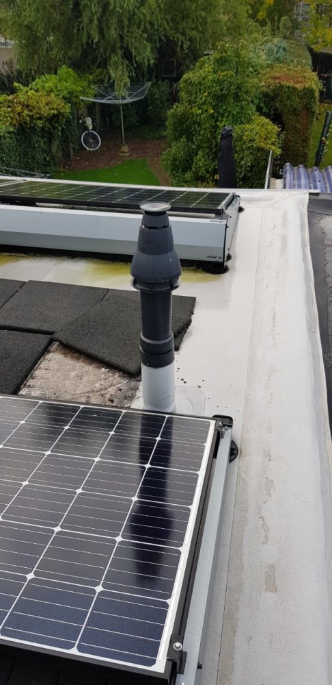

hieronder een aantal foto's van hoe alles eruit ziet. Ik denk zelf dat op een of andere manier regen water in de pijp terrecht komt wat zo de CV ketel in stroomt. Wellicht dat er gewoon teveel regenwater langs het zonnenpaneel valt op de afvoer/toevoer stuk of misschien water wat omhoog spat wat van het zonnenpaneel af valt. Het regent hier enorm veel de laatste tijd.

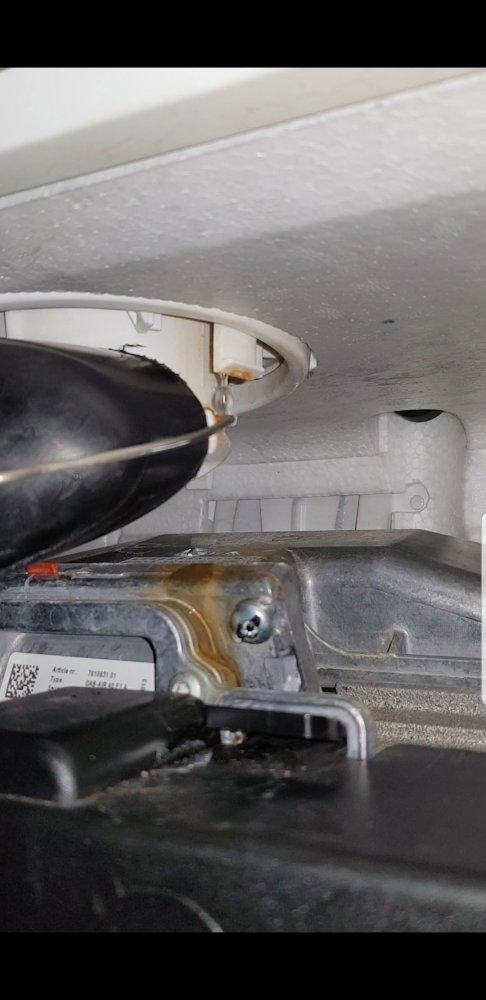

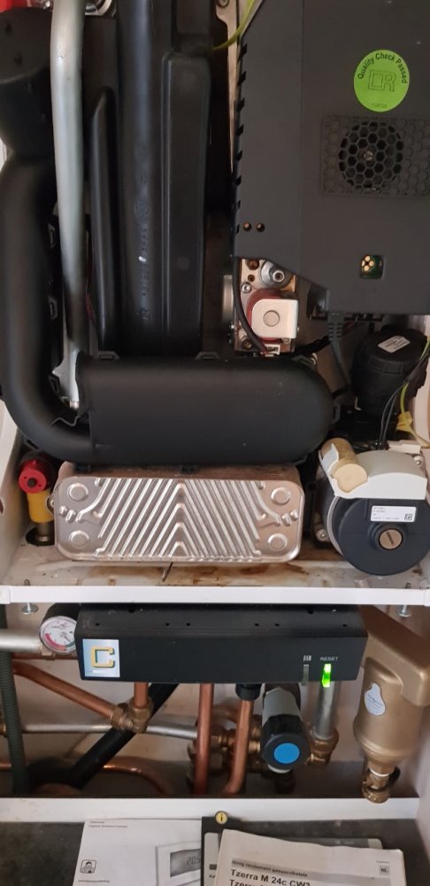

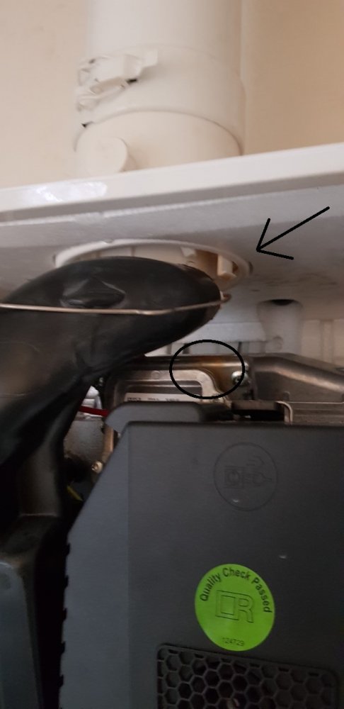

Hier een foto van mijn ketel. Onderin kun je verkleuring zien wat veroorzaakt is door water.
De zwarte pijl geeft aan waar het water/condens ? vandaag komt. De cirkel geeft aan dat het metaal is verkleurd door het water.

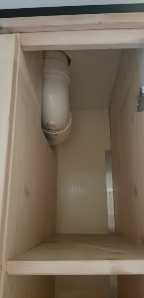

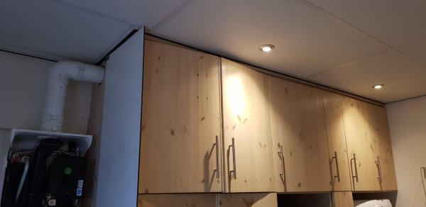

De pijp loopt door de kastjes heen. Hij helt een beetje richting de ketel.
Hier zie je de pijp naar boven gaan richting het dak. Onderop de buis zie je wat verkleuring, het lijkt er op dat er inderdaad water/condens? door de buis gaat.

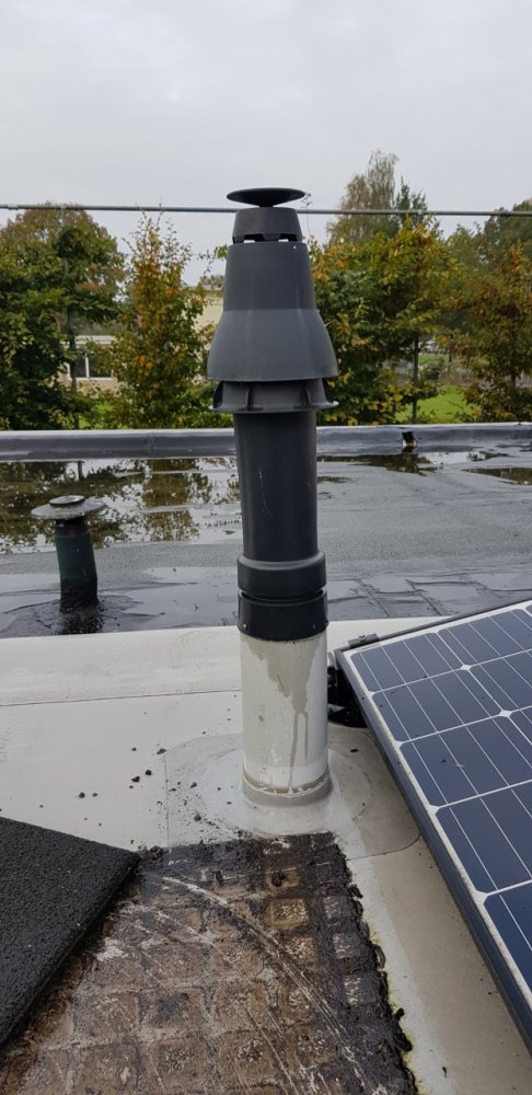

De afvoer/toevoer pijp. Hij ziet er voor mij prima uit ?
Ander kant afvoer/toevoer pijp.
Close up pijp.

Hoe lang draait de CV in deze opstelling. Ik neem aan de de zonnepanelen later zijn geplaatst. Is de doorvoer van de CV daardoor verlengd.
Ecco0
De ketel is van 2014, We hebben het huis in 2016 gekocht. De opstelling zoals je het hier ziet is vanaf het moment dat hij geplaatst is. De zonnepanelen zijn eind 2017 gelegd.

Wil dit 100% zeker weten. De doorvoer of de rookgasafvoer is afwijkend geplaatst. Hoog boven het dak.
Ecco0
Afwijkend in de zin van ?
Wgb
Waarom zo hoog.
Ecco0
Ik heb geen idee. Dit is het platte dak van de bijkeuken. zo'n 3 a 4 meter boven de grond. Hoe is de hoogte bepalend voor het water in de CV ketel ?
Wgb
Als de doorvoer of de rookgasafvoer bij het vervangen van de dakbedekking op deze wijze is gemonteerd zou er je eerder last van moeten hebben denk ik vermoed ik. Vandaar.
Die buis staat misschien wel 1 meter ongeisoleerd boven het dak.
Tijdens de periode dat door die buis warme lucht van binnen naar buiten stroomt kan er aan de binnenzijde van die buis condens kunnen ontstaan en volgt langzaam het afschot.

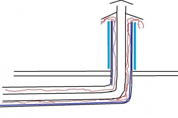

Maar dan heb je met een korte afvoer er ook nog steeds last van.
Immens warme lucht valt tegen een koude oppervlakte, relatieve luchtvochtigheid word 100% en er zal condensatie ontstaan.
Echter dit kan ontstaan rondom de buitenzijde, schets gemaakt ter illustratie.
Alleen binnen in de luchttoevoer zou dit normaliter niet mogen. Immens koude lucht word opgewarmd de relatieve luchtvochtigheid daalt maar de inhoud g/kg blijft gelijk. Op het moment dat deze warme lucht weer tegen een koude oppervlakte aankomt daalt deze weer na de begin condities de kans dat deze nog verder daalt tot 100% vind ik erg ver gezocht persoonlijk, dan zou je er al vanaf het begin na installatie problemen mee moeten hebben.
Ik persoonlijk denk dat de concentrische pijp misschien verkeerd gemonteerd is, hierdoor kan de binnenpijp rookgascondens lekken naar de luchttoevoer, dit kun je uitsluiten door het toestel een tijdje op laaglast te laten draaien. Echter waarschijnlijk is de gasstraat overleden doordat er water bij de branderautomaat/ventilator is gekomen. Heeft de installateur dit niet proberen uit te sluiten op deze manier?

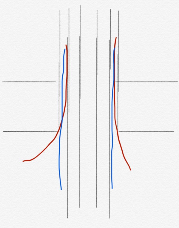

Uit ervaring is het mij bekend dat er aan de binnenzijde van doorvoeren in het dak behoorlijk condens kan ontstaan
De aluminiumbuis blijft door de buitenlucht koud en daar zal warme lucht op blijven condenseren en deze zal van de wand naar beneden lopen.
Ik heb geen idee hoeveel warme lucht via tussen ruimte van de buizen naar buiten kan stromen. Als de ketel aanslaat zal de afvoer, binnenbuis, die ruimte opwarmen en op dat moment verandert de hele situatie in die ruimte tussen de binnen-en buitenbuis.
Als er water tussen de buizen zou ontstaan kan het lang duren voordat dit weer opdroogt.

Als ik de buis zo binnen zie lopen zeg ik te weinig afschot waardoor er water in de rookgasbuis blijft staan en deze heeft de lipringen aangetast, dit is maar op 1 manier op te lossen buizen uit elkaar halen en lipringen vervangen

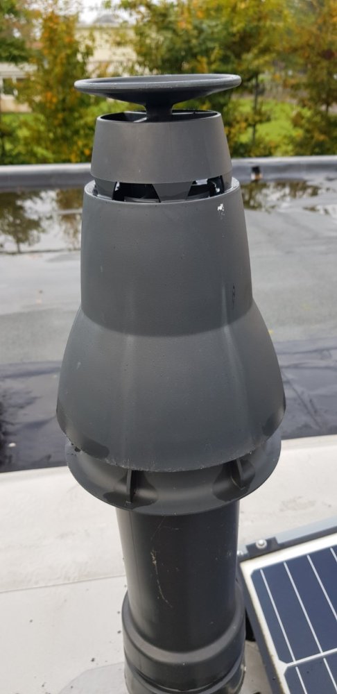

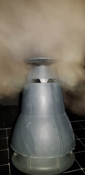

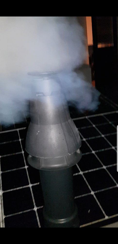

Heb de ketel weer uit gezet. Het water drupte behoorlijk veel naar beneden en ik zag ook veel condens op de afvoerstuk op het dak. Zie fotos. De hoeveelheid waterdamp/rook/afvoergas wat uit de afvoerstuk kwam was naar mijn idee ook best veel.
Kan het zijn dat de condensdruppels op het kapje van de afvoer stuk via de verkeerde buis naar beneden drupt ?
Ecco0
Https://youtu.be/eWPqzDZcDVo
Zie filmpje.. is de hoeveelheid rook wel normaal ?
Marcn88
  • #19
De hoeveelheid damp is normaal 100%zeker dat er een lipring lek is in de cocentrische pijp
