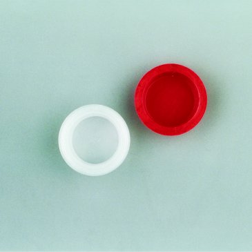

Natuurlijk bestaan die doppen: klik
Ze schuiven over de buis van 16mm, en in een buis van 19mm.

Kijk, die zocht ik. Maar ze zijn zo te horen niet verkrijgbaar bij de bouwmarkt en om nou apart via Internet te gaan bestellen voor 2 buisjes is ook weer zo wat. Duct-tape heb ik wel, dat kan natuurlijk ook.

Ik wil er ook wel een paar opsturen tegen verzendkosten,
maar de oplossing van Headhunter werkt ook prima (warm maken en omvouwen).
