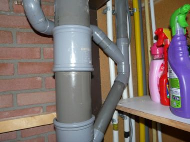

De badkamer is gesitueerd op de eerste verdieping, de afvoer van toilet en bad , 110 mm en 50 mm, gaan door mijn halkast naar de kruipruimte waar hij is aangesloten op de bestaande afvoer, de 50 mm is in de halkast aangesloten op de 110 mm, nadat alles is aangesloten bleef ik een rioollucht ruiken in de badkamer. Vanavond de leiding in de halkast gedeeltelijk gedemonteerd en rook door de 50 mm naar boven geblazen, er kwam rook uit de sifon van het bad.

Dat kan door een verkeerd geplaatste t-stuk of verloop zodat de ofvoer gaat zuigen zodat hij de sifon leeg zuigt
Kan je een foto maken aan sluiting hal kast
Biem
De linker 50mm komt van mijn douche, dat waterslot blijft intact, de rechter 50 mm (dat rechte stuk) komt van mijn bad.
Nu zit ik er aan te denken, om vóór de aansluiting op de 110 mm een sifon van 50mm te plaatsen, scheelt breekwerk in mijn badkamer, kan dat?

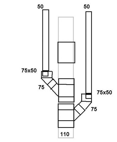

Beter zo maken
Het is in ieder geval creatief in elkaar geknutseld. :mrgreen:
Maar zit er ook een beluchting op de buis van 110 naar buiten?

@Henk, even een vraag over jouw oplossing: wat is hier het voordeel van ?
@Peter, op de 110 zit geen beluchter, deze zit op de 50.er welke van het bad komt.

In de creatie van Henk zit het grote voordeel dat er veel minder bochten in zitten, juist door die bochten dicht op elkaar zuigt de sifon leeg.
Ik zou het aanleggen volgens de tekening van Henk, u moet er toch mee aan de gang, maak het dan in 1 keer goed.

Bedankt @ Jan voor je uit leg :wink:

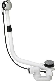

Zie foto voor de constructie van een badsifon.

Voor de kenners: het is een sealskin enquentro met ontzichtbare overloop.

Het automatische overloop systeem, werkt het zelfde als een kludi overloop systeem voor wastafels. ( als jullie dat kennen tenminste)
Het is een soort systeem van comunicerende vaten.
Als het water te hoog komt, loopt het automatisch via de buizen weer weg.
Het overloop systeem moet zeker ook op een syfon aangesloten zitten, dus er mag geen rook uitkomen.
Als ik me goed herrinner, zit er in de afvoer van het bad, een soort vlottertje, die het geheel ook afsluit, kijk eens even of die goed in de afvoer plug zit.
Als het goed is, kun je het dekseltje van de afvoer er af halen.
