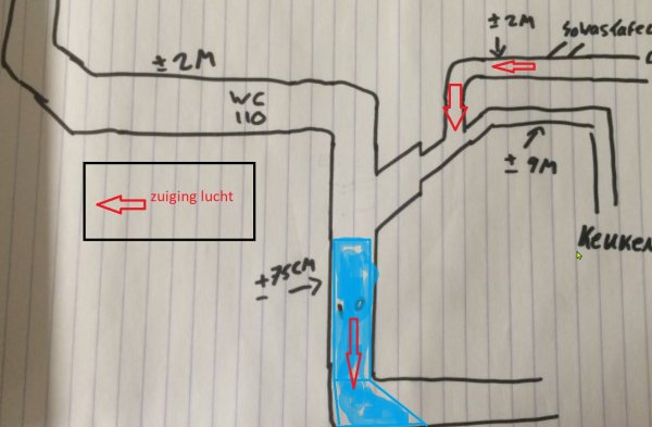

Goedemiddag,

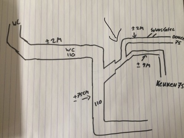

Wij hebben een probleem met de afvoer in onze nieuwe aanbouw.
Deze heeft een eigen rioolafvoer naar buiten alleen er zit geen ontspanleiding of beluchter op.
Nu is het zo dat net doortrekken van de wc er toch iets van onderdruk ontstaat bij de sifon van de douchegoot. Het bad/wastafel en keuken hebben geen last hiervan, waarschijnlijk omdat de goot het laagste punt is en de minste weerstand heeft.
Ik heb een schema toegevoegd hoe een en ander aangesloten zit.
Ik dacht er zelf aan om of de bocht van wc naar standpijp te vervangen voor een t stuk en hier bovenop een binnenbeluchter te plaatsen.
Of een beluchter te plaatsen in de 75mm buis naar de douchegoot.
Mogelijkheid tot aanleggen van een buis naar buiten is niet wenselijk omdat deze dan via de buitenzijde van het huis 2 verdiepingen omhoog moet steken.
De afvoer van de keuken loopt trouwens gewoon horizontaal (met afschot). Lijkt een beetje vreemd op het schema.

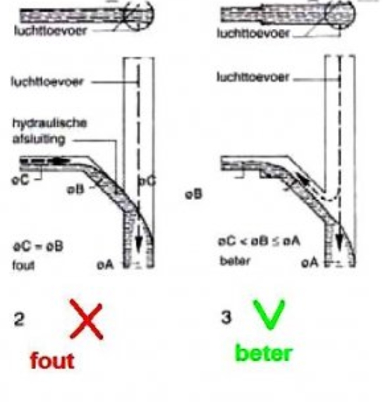

Is je tekening een bovenaanzicht, of zit er ook nog een verticaal deel in? Zijaansluitingen van horizontaal naar verticaal altijd met (stroom)T-stuk, niet Y-stuk.
Douche sifon wordt als eerste leeggetrokken omdat daar het stankslot het laagste is (als in; dun).
Bochten in liggende vlak liever in 2x45 graden.
Mbbakker
De tekening is het zijaanzicht van de riolering. Alle bochten die van horizontaal naar verticaal gaan zijn uitgevoerd in 2x 45 graden. Behalve de wc, deze heb ik met 90 graden aangesloten op de bovenzijde van de standpijp.
De standpijp verdwijnt verticaal onder de betonvloer en gaat hierna horizontaal verder naar de riolering.
Ik heb een y stuk in de standleiding gebruikt omdat ik (dacht) dat dit de doorstroming te goede zou komen. En omdat ik dacht dat met een t stuk er misschien wc papier oid in de opening van het t stuk zou kunnen blijven hangen omdat de wc erboven aangesloten is.

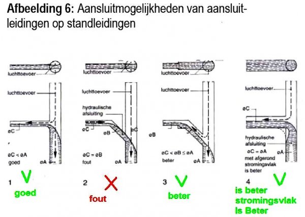

Henk253

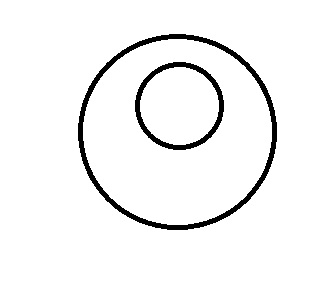

Kijk hier zie je waarom dat T-stuk 90 graden het beste is.
Mbbakker
@Henk253
Duidelijk verhaal zo met de afbeelding erbij!
Als ik het goed begrijp zou mijn probleem dan opgelost moeten zijn als ik de 90gr bocht van de wc naar de standpijp vervang voor een (doorstroom) T-stuk en aan de bovenzijde deze voorzie van een beluchter of een buis naar buiten (lastig te realiseren omdat het een aanbouw betreft, boven het dak uitsteken van de aanbouw zit de buis onder het raam van de 1e etage).
Klopt dit een beetje wat ik zeg of zijn er evt nog andere oplossingen?

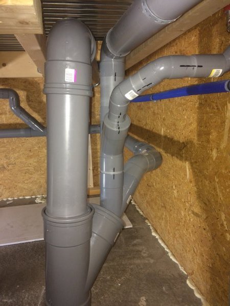

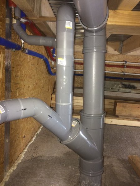

Misschien levert de volgende foto nog iets op, de lege plek op het y-stuk zit de douchegoot op aangesloten.

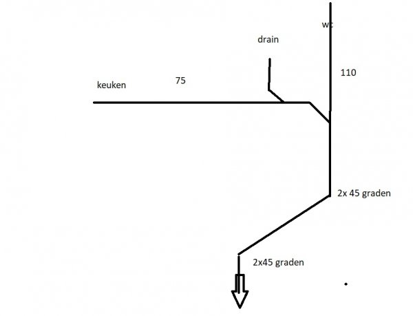

Wel een apart gebakje van leidingen, ken je de stand leiding niet achter je wc langs laten lopen en je afvoer anders aansluiten.
Zie tekening onder aan.
heb je die verloop er wel goed in zitten in je Y-stuk 75 moet boven in zitten
je ziet dat ook op tekening van standleiding.
Ook moet je de afvoeren goed beugelen vooral bij wc gedeelte anders klapt ie er onder uit.

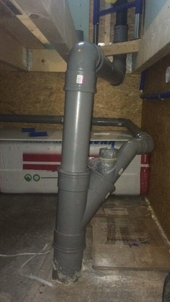

Henk253

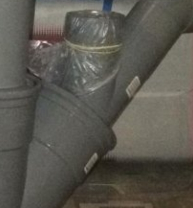

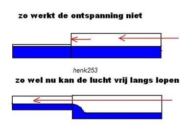

Ik was er van uit gegaan dat je nog vermoest bouwen omdat de foto zoals het was verwarrend was.
Op die foto zag ik ook dat die verloop er verkeerd in ziet
Je ziet hier dat Y-stuk onder in de mof zit dus verloop laag neer gezet, als je douche gebruikt of keuken dan word er ook lucht aan gezogen anders wil het water niet weg.
De leiding van douche drain zit dan hoger en als je wc door trekt zakt het water naar beneden sluit onderste bocht af kan geen lucht bij,
onder tussen krijgt je een zuigende beweging het water slot wc is groot dus geen last maar water slot van je drain is maar laag dus je krijgt een zuigende werking op die water slot.

Maar dat verloop; denk je echt dat als die bovenin zou zitten de douchedrain niet leeggezogen wordt? Zoals het zit is het niet netjes, maar ook al doe je het verloop goed en wordt het Y-stuk vervangen door een (stroom)T-stuk, dan nog zal er daar onderdruk komen en wordt de douchedrain net zo hard leeggezogen. Ofwel ergens rechts van dat Y-stuk een beluchter er bij, of liever nog dat Y-stuk vervangen door (stroom)T-stuk en de bocht 110 er boven vervangen door (stroom)T-stuk 100 en de 110 naar boven met beluchter.
Henk253
Daarom moet er een ontspanning komen zodat daar lucht bij in komt.
Neem maar een rietje zuig daar water op en hou boven dicht dan zakt het water niet doe je hem open loopt het zo weg.

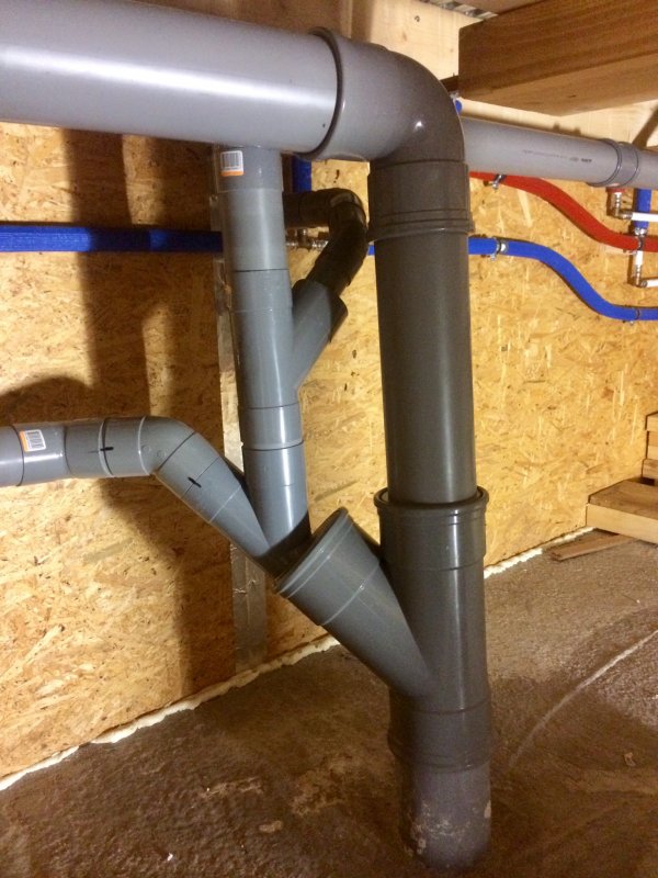

Ik heb net onder de vloer nog een paar foto’s gemaakt zodat er misschien wat meer duidelijkheid is hoe het aangesloten is.
Henk253
Als de afvoer van de wastafel ook op de drain afvoer zit dan probeer eens sifon los te koppelen en dan drain testen.
Als je dan geen last hebt dan een beluchting sifon te plaatsen.

Henk253 dit heeft helaas geen invloed erop. Ik heb de sifon losgehaald, maar de wc blijft bij doorspoelen lucht trekken bij de douchegoot.
De buis van de douchegoot is 75 en gaat op het einde verticaal naar 50. De wastafel gaat van 75 naar 50 en vervolgens naar 40 verticaal.
Ik denk dat er teveel bochten in de leiding naar de wastafel zitten waardoor de weerstand te hoog is om daar lucht weg te trekken. De leiding naar de douchegoot bied weinig weerstand.

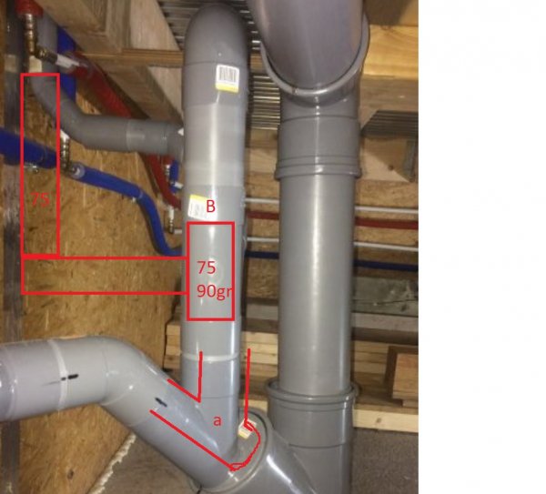

je kunt geen dubbele sifons achter elkander zetten.
Het blijft een moeilijk geheel van knooppunten van bochten
Die verloop moet anders en ik zou de T-stuk B 90 graden doen
en Y-stuk A en de verloop veranderen en boven aan zetten
Als je dan wc door trekt dan zuigt hij ook aan de andere 75mm buis.
