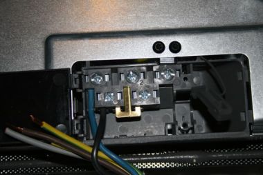

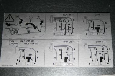

Ook ik zit met een vraag omtrent de aansluiting van mijn IKEA kookplaat, type NUTID HCI4T (6,6Kw) . Na aandachtig de berichten in deze forum over kookplaten aansluitingen te hebben gelezen heb ik geconcludeerd dat ik het schema 400V 2N~ zou moeten hebben.
Echter, bij het aansluiten van de draden ben ik tot de ontdekking gekomen dat pin 1, 2 en 3 van de kookplaat middels 2 bruggen met elkaar zijn verbonden. Uit een van de berichten van Headhunter, heb ik begrepen dat ik de brug tussen 1 en 2 zou kunnen verwijderen en daarop een van de fasen kan aansluiten, zodat het schema 400V 2N~ weer van toepassing is.
Mijn vraag is, is dit een juiste conclusie?
Wat achtergrondinfo:
- Kookgroep 2x230 volt met een Perilex WCD.
Groetjes,
Wai
