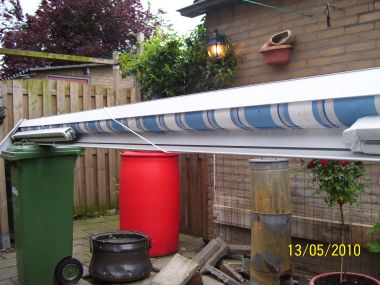

Hoi allemaal :)
Ik heb een knikarmscherm van 4.70 mtr.
Deze wil ik inkorten naar 4 mtr.
Ruimte tussen beide knikarmen heb ik genoeg, n.l 1.5 mtr vrije ruimte.
Kan ik hem aan 1 kant inkorten met 0,70 cm?
Of moet ik altijdt twee kanten inkorten?

Dat kan aan één kant.

Moet ik wel de kabel nog inkorten :?: of rolt ie dat stukje van 0,70 probleemloos op :?:

Welke kabel bedoel je?
Waldy
Specialist Zonwering
Er zitten geen in te korten kabels in deze zonwering.
Gewoon aan een zijde het scherm 70cm inkorten en 1 arm verplaatsen.
Eventueel meet je vooraf even de afstand van montage punt arm naar zijkant voorlijst (ivm terug plaatsen arm aan de voorlijst na inkorten)
Ivm de veerspanning van de armen ; tape de arm delen aan elkaar, zodat de arm gesloten blijft (wel een boutje aan de binnenkant van de voorlijst lossen voordien omdat je daar in gesloten stand van het scherm niet meer bijkunt om te demonteren.

Voor het mooiste resultaat zal je wel het doek aan 2 kanten moeten inkorten. Anders heb je grote kans dat de symetrie van de banen wegvallen.

Hoi , :) Hierbij even een foto zodat het voor jullie ook duidelijk is.
Het kan zijn dat ik opgegeven type scherm fout heb, maar er zitten staalkabels in de knikarmen.
Hoop dat ik hem aan 1 kant kan inkorten.

Beste dakdekker47,
De staalkabel die in de arm zit verbind het bovenste deel van de arm (met daarin het veerpakket) met het onderste deel. Die veer zorgt ervoor dat het scherm strak uitkomt.
Aan deze veer moet je dus helemaal niet zitten.
Het schermtype is idd 78/110 hoor.
verder gewoon de puntjes van Waldy opvolgen en dan moet het goed komen. Alleen raad ik je aan om het doek aan 2 zijde's in te korten.
