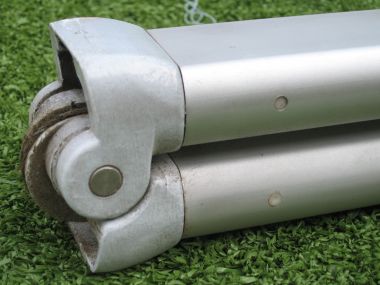

Ik wil een knikarmscherm inkorten van 3M naar 2,89M dus 11 cm hierbij kom ik het volgende probleem tegen: in ingedraaide toestand zit er maar 8 cm ruimte tussen de ingeknikte draagarmen wat betekend dat bij inkorten van 11 cm de armen 3 cm over elkaar heen vallen dus het scherm niet meer helemaal is in te draaien. Bestaat de mogelijkheid om de knikarmen in te korten? En hoe krijg ik deze uit elkaar?

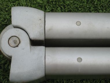

Hoi Ron,
Hier de foto's van de armdelen, laat jou licht er maar eens over schijnen.
Over het inkorten van de armen, volgens mij moet het nog anders. De verhouding van de armdelen is 3:4 wat betekend dat er van het lange armdeel 5,5 cm en van het korte armdeel 4,125 cm afmoet. Anders zal het scharnier niet helemaal open gaan. het wordt wat wiskundig maar ik ben blij dat er iemand meedenkt.

Het lijkt een soort geklonken, ik heb geen idee of het zodanig uit elkaar te halen is zodat het ook weer in elkaar kan. :wink:
Laten we even wachten op Kluske, de zonweringsspecialist of dit forum.
Ik denk dat je van beide armdelen evenveel moet afhalen.

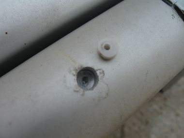

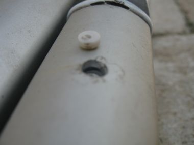

Ik dacht ook dat het geklonken was of dat er een pin doorzat maar of dat zo is?
Het gaatje in het profiel is afgesloten met een kunststof "dopje" zie foto's

Hallo superheld, de knikarmen zijn niet in te korten. Deze zijn deels verlijmd en geklonken binnen in zit een trekveer die onderspanning staat, dus wees hier heel voorzichtig mee je zult niet de eerste zijn die straks met een verbandje om het hoofd gaat lopen.
Om toch het scherm gehaal sluitend te krijgen zul je moeten gaan werken met armen met gelijke delen.Dit houd in dat beide arm delen even lang zijn. Wanneer ik je vraag goed lees heb jij een uitval van drie meter, dat houd in dat een deel van je arm plusminus 1.40 lang is en het andere deel 1.60. Wanneer je gelijke delen neemt zijn beide armen met een uitval van 3 meter ieder 1.50 lang zopast dit dus wel in de casette.
Om het scherm in te korten zul je alle delen gelijke aantal centimeters in moeten korten inclusief het doek, de armen vervangen door armen van gelijke delen.
