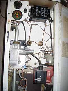

Is het mogelijk dat je een foto maakt van de ketel aan de voorkant met het deurtje open?

Verzoek om de foto er bij te plaatsen...
Hier is tie dan!

Ok da's al veel beter zo.
Wat moet je controleren?
  1. Controleer of de waakvlam aan is. Zo niet steek deze aan door eerst de grijze knop (midden op de foto) in te drukken en ingedrukt te houden waarna je met een lucifer de vlam aansteekt.
    Blijft de waakvlam niet aan kan dat 2 redenen hebben, je waakvlam is erg vuil of je thermokoppel (waakvlam beveiliging) is defect.
    Als ik zo naar de foto kijk zou ik bijna zeggen dat de originele thermokoppel er nog in zit (het koperkleurige draadje) en zou dat best wel eens de reden van storing kunnen zijn.

  2. Kijk of de ketel is uitgeschakeld op de maximaal thermostaat, deze zit links bovenaan langs de ketel thermostaat (de knop die op 90 graden staat).
    Er zit een zwart knopje, wat je losdraait, daarachter zit een klein knopje wat je met een pen of kleine schroevendraaier indrukt.
    Als je een "klikkend" geluid hoort was deze aangesproken.

  3. Mogelijk is de zekering van de transformator defect (zwarte kastje rechtsbovenaan).
    Ik weet natuurlijk niet of je enige kennis hebt van elektriciteit, zo niet laat hem dan dicht. Heb je wel kennis van elektro meet dan of er primair 220 volt op de trafo staat en of er secundair 24 volt uitkomt.
    Let wel op !!!! 220 volt !!!
    Indien nodig de zekering vervangen en controleren of hij heel blijft. Zet er geen zwaardere zekering in, want als de standaard zekering eruit gaat heeft dat een reden.

Er hoort absoluut een waakvlam te branden in deze ketel.
Je kan op de foto heel duidelijk een leiding zien welke naar de waakvlam brander loopt (een dun zilverkleurig buisje) en je ziet een thermokoppel zitten (een dunne koperkleurige draad).
Op het punt waar beide bij elkaar komen zit de waakvlam.
Je kan de waakvlam aansteken door de grijze knop op het gasblok ingedrukt te houden en de waakvlam op bovengenoemd punt met een lucifer aansteken.
Misschien is het beter om met zo beperkte kennis van gastoestellen een installateur te laten komen die de ketel nakijkt en de waakvlam aansteekt.

Heren bedankt. Het laatste antwoord van ketelman gaf de doorslag.
Als in inderdaad de genoemde leiding en draadje volg, kom ik op het beslissende punt, de waakvlam.
Op de foto is deze net niet goed te zien maar de truc was, dat er een plaatje voor zat, waardoor het voor mij niet zichtbaar was, dat hier de waakvlam zat.
