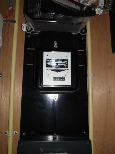

P PsYchon 10 mei 2019 #1 Ik wil wat zonnepaneeltjes plaatsen en nog geen slimme meter, maar is deze meter in staat om terug te draaien tijdens energie opwekken?
Rooster Specialist Geluid 11 mei 2019 #3 Als de meter is voorzien van een teruglooprem dan is hij niet geschikt voor teruglevering. In deze lijst kun je zien of jouw meter een teruglooprem heeft: https://zonnepaneelkiezen.nl/doc/kwu-meters-metercodes.pdf
