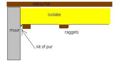

Ik ben de zolder aan het isoleren met dekens glaswol tussen de sporen. De overlap van de dekens wordt afgeplakt met alu tape om een dampdichte eenheid te krijgen zoals voorgeschreven. Wat ik me nu afvraag, is hoe het rondom afgewerkt moet worden? De randen aan de zijkanten, onderkant en bovenkant van de zolder zijn vastgeniet op de houten balken. Alu tape hecht niet goed op hout dus afplakken zal weinig zin hebben. Hoe is dit dan het beste af te dichten? Als deze randen niet goed afgesloten zijn heeft het afplakken van de overlappende naden ook geen zin lijkt me zo. Wie heeft hier ervaring mee?

Ik neem aan dat je nog wel gaat raggelen? Wat ik heb gedaan is om de alulaag iets te laten doorlopen zodat hij iets tegen de muur (of balk) zit. Dan een raggel tegen de zijkant en deze pakweg een centimeter van de muur vrijhouden. Deze ruimte volgekit (of met pur):
Mocht je alulaag van de dekens niet tegen de muur komen kan je dat alsnog doen met een extra stukje tape.

Inderdaad, de folie tegen de muur aan kitten.
Pur is niet altijd 100% dicht, kit is veiliger!

OK heb alles afgekit, bedankt voor de tip!
