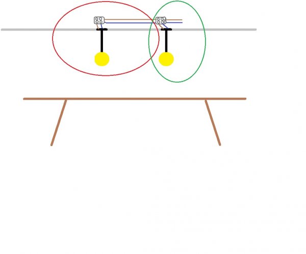

Goedemorgen,
Ik heb boven mijn eenttafel een hanglamp hangen aan het plafond (geen solide beton), maar ik wil er nog een identieke lamp naast (zonder kabels of kabelgoot over het plafond).
Is het mogelijk dat ik een extra set installatiedraden aan de kroonsteen maak, deze +/- 100cm over het plafond laat lopen en doormiddel van een gat er weer uit laat lopen en dat ik daar de 2e lamp op aansluit? Afdekplaat van de lamp zal vervolgens over het "gat" vallen.
Is dit op deze manier veilig en verantwoord?
Onderstaand een tekening van de bedoeling. Groene cirkel zit er al, rode cirkel zou ik dan nog willen bewerkstelligen.

Losse elektradraden is geen optie.
Hoe eindigt de bedrading nu bij je lamp (groen), in een lasdoos?

Ik denk dat het wel een lasdoos is, maar heb er niet veel verstand van. Een grijs vierkant stuk plastic waar de draden uitkomen.
Frank
Dat heet een lasdoos.
Aan die lasdoos zitten pijpjes of openingen die je nog open moet maken door een plastic rondje weg te halen.
Daar doorheen kan je een 2 aderige ymvk kabel voeren naar de volgende plek.
De vraag is of als je een gat maakt bij rood of je dan een ongehinderde doorgang hebt naar groen. Waarschijnlijk loopt er houten regelwerk achter de gipsplaten van je plafond.
Als je geluk hebt parallel met de richting van de kabel, als je pech hebt dwars er op.
Als je bij rood een gat maakt moet dat zo groot zijn dat er een hollewand doos precies in past.
Je kan dan vanaf groen door de lasdoos een kabel richting rood gaan invoeren en dan met wat geluk hopen dat je bij het gat uitkomt. Met een spiegeltje en een lampje kan je zien of je de kabel ziet. Zo niet dan zal de boel toch open moeten.
