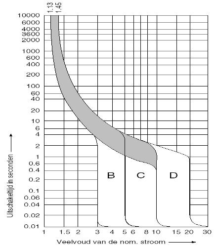

Ik zou t gokken op 3x16 met een 3x25 aansluiting. Zeker als je, zoals je aangeeft, niet beide ovens én de kookplaat volop gaat gebruiken. Daarnaast kan een 16A automaat ook nog eens een half uur 22A leveren, zonder te klappen.
Kies wel voor een C-automaat, die is iets trager in het afschakelen bij inschakelstromen, kan net het verschil zijn als een koud verwarmingselement inschakelt (de grootste stroom loopt door een koud element).

Een C-automaat is niet altijd mogelijk, dat hangt van je circuitweerstand af(weerstand van het net).
Inductie kent geen ware of koude platen, de warmte ontstaat in de bodem van de pan, de regeling bepaalt de stroom.
Dus een C automaat gaat niets helpen, er is geen aanloop.
een 16A automaat kan je overbelasten tot ca 24A, exacte uitschakeltijden staan in de uitschakel tabel van die automaat.

Voor de inductieplaat helpt een C inderdaad niet, maar voor de verwarmingselementen van de oven wel degelijk!
Jelle klust
Hey headhunter, dank voor de toevoegingen. Idd heeft inductie geen aanloop, maar toch zul je tijdens het koken eerst het 'vuur' even hoog zetten, waardoor er een tijdelijke hogere belasting is. Dus die overbelastingstijd op een 16a automaat komt wel heel goed uit. Het verschil tussen een c-automaat en een gewone is dan qua overbelastingstijd?
Verwarming Sp.
Voor het hoog zetten van de inductie, heeft het geen zin. Maar het kan best zijn dat als je tijdens het koken, de oven gaat voorverwarmen, dat een C blijft staan en een B afvalt, door de inschakelpiek van de oven (echt een halve seconde ofzo)
Een 16B en een 16C kunnen beide wel een half uur 22A leveren.
