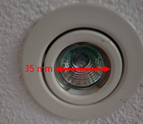

Inbouwspot (kantelbaar) met veer (zie foto)
BezigBijtje54
Hoe kan ik het lampje van deze spot vervangen. Ik zie een metalen veer en vermoed dat die een rol speelt, maar wil graag zekerheid en de volgorde van werken. Zodat niet straks het kantelbare gedeelte eruit hangt en er niet meer in wil.
Heb al gezocht naar filmpjes, maar deze wordt nergens uitgelegd. Ik hoop op hulp vanuit dit forum.
Dank alvast, Geesje.
The headhunter
Aan de veer de 2 uiteinden inknippen, de veer kan er dan uit en de lamp hangt dan los aan de fitting.
Lamp van de fitting trekken nieuwe erin steken.
Lamp in het armatuur plaatsen en de veer terugplaatsen.
BezigBijtje54
Dank voor de uitleg; ga ermee aan de slag. Klinkt eenvoudig, dus moet het lukken ;-)
Tegel
Niet inknippen, maar inknijpen. :!:
BezigBijtje54
Dank ook voor de aanvulling. Met de adviezen de lamp er goed uit kunnen krijgen en toen op pad voor een nieuwe. Enkel.... na daar de lamp te hebben doorgemeten, blijkt niet de lamp, maar de 12v transformator kapot. En dus één van de twee spots demonteren en duimen dat hij in de directe omgeving van die spot zit. Het eruit halen van de spot (met klemmen) is nu ook niet echt een lekker klusje (maar gelukkig is daar wel het een en ander aan filmpjes van te zien.
