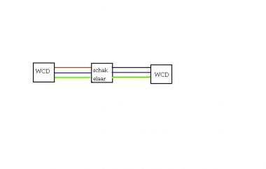

Ik kwam op dit forum een onderwerp (probleem) tegen waar ik ook mee zit. De situatie ziet er als volgt uit:
Momenteel ben ik bezig met draden te trekken via de kruipruimte. De draden zitten in pvc buizen en zijn bestemd voor de uitbreiding van de groepenkast. Over een paar weken wordt er een nieuwe keuken bij ons geplaatst. In de leidingschema staat dat de verlichting spanning moet krijgen via een schakelaar of dimmer. Nu wil ik 1 groep gebruiken om de halogeen verlichting en de afzuigkap op aan te sluiten.
Ik wou als volgt te werk gaan:
Stap 1): De draden van 1 groep die uit de kruipruimte komen gaan rechtstreeks naar een WCD (voor de afzuigkap)
Stap 2): Vanuit de wandcontactdoos gaan er draden naar een schakelaar.
Stap 3): Vanuit de schakelaar gaan er draden naar een wcd (voor de verlichting).
WCD=> blauwedraad=> schakelaar zwartedraad=>WCD
bruinedraad blauwedraad
geel/groenedraad geel/groenedraad
Hier een schema!
Kan dit!? :?

Ja, maar in de schakelaar alleen de bruine en de zwarte aansluiten. Blauw en geel/groen nooit schakelen!

Hoe zorg ik dan ervoor dat de laatste WCD geaard is? Gaan de geel/groene en de blauwe draad dan rechtstreeks van de eerste WCD door naar de tweede WCD? Is daar een speciale inbouwdoos voor te verkrijgen Die schakelaar staat immers in de weg!

Ja, nul en aarde lopen via de doos waarin de schakelaar zit. Ononderbroken.
Bij een standaard inbouwdoosdiepte heb je genoeg ruimte om twee draden erdoor te frotten (leg ze in een 540-graden lus langs de doosrand!). Maar als je zeker wilt; zijn er ook diepere, maar dan moet je ook dieper uithakken.
