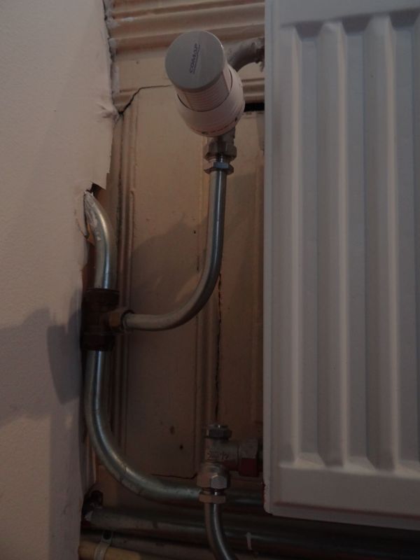

Volgens de monteur helpt het niet dat de drie radiatoren allemaal een eigen thermostaatkraan hebben. Daarmee zouden ze sneller dichtslaan, volgens hem, en te heet water terugsturen naar de ketel. Maar als ik aan de radiatoren voel (allemaal staan ze op de max stand), zijn twee van de drie echt gloeiend heet.
In de gang hangt een klein radiatortje dat niet echt zo heet wordt als de andere twee. Zou daar iets mis kunnen zijn?

Ik vraag me nog steeds wel af, waarom de radiator in de gang dan niet zo heet wordt?

De thermostaat knoppen demonteren zoals Dexter voorstelt: ja, dat heeft de CV-monteur inderdaad gedaan bij de grote radiator in de woonkamer, toen hij laatst langskwam om de instellingen van de ketel aan te passen. In de gang heb ik het zelf geprobeerd (meermalen!) maar helaas wil die thermostaatknop niet goed draaien. Wel een paar graden, maar niet genoeg om hem eraf te kunnen halen.
Sowieso wordt de radiator in de gang ook niet zo goed heet als de andere twee in huis.

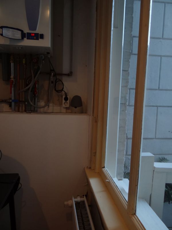

vlakbij de ketel staat een radiator (die van de slaapkamer) die altijd gloeiend heet wordt. Deze kamer heeft dus geen problemen met opwarmen..!
Ik vroeg me af of dat het pendelen van de ketel misschien nadelig beinvloedt? Zou het zo kunnen zijn dat het te hete water sneller teruggestuurd wordt omdat die ene radiator (met thermostaatknop) zo dichtbij ligt?

Draai die eens dicht, hij krijgt vermoedelijk te snel ww terug waardoor hij terugmoduleert

@Obelisk: okee, heb ik geprobeerd, maar dat heeft helaas geen positief effect. De ketel pendelt nog net zo veel als voorheen... Terwijl de slaapkamer nu niet meer warm wordt.
Obelix2
Specialist Witgoed
Dan lijkt het er idd op, zoals standby al aangaf dat je gewoon teweinig vermogen in huis hebt
