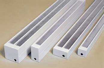

Ik ben op zoek naar een "strak exemplaar" ik heb wel wat gevonden, maar ik mag hier volgens mij geen merken en snelkoppelingen vermelden.
Ik zal dus hieronder een plaatje vermelden van een exemplaar die ik graag wil hebben (wel de juiste maat dan).

Die 6 kW voor een woonkamer vind ik niet heel veel; het lijkt me verstandig daar niet aan te tornen om (een) kleinere radiator(en) te installeren.

Het 2e plaatja die u laat zien is van een convector..... Deze geeft een andere warmte overdracht dan een (gewone) radiator.
Een leden radiator heeft vrij veel massa, hierdoor is zijn stralingswarmte al meer dan een nieuw type platenradaitor.
Wanneer u deze gaat vervangen door een convector, dan mist u dus de stralings warmte die een plaatradiator wel afgeeft.
Dit kan resulteren in een gevoelsmatige warmte probleem. (het is wel 21 graad maar voelt aan als 18 bijv.)

Volgens mij is het een vlakke paneelradiator.
Fiesiekus
En dus geen convector. Die zijn toch lager en dikker? Zoals deze:
Ron321
Ja, dat dacht ik ook.

Convectors zijn inderdaad lager, Mogelijk is dit ook een platte plaatradiator, maar je kan ook de horizontale strepen zien van een convector schoorsteen.
De convector wordt dan kaal geplaatst en de zijkanten zijn stapelbaar om een schoorsteeneffect te krijgen n.a.v. het benodigde vermogen.

Het plaatje is echt een convector heren. :mrgreen:
Convectoren zijn ook in hoge modellen verkrijgbaar tot zo`n 90 cm.
