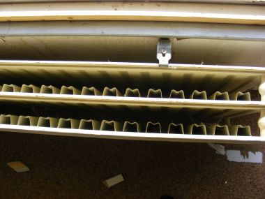

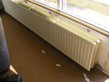

M2jeff
Hierbij de foto's, let maar niet op het stof :lol:
Xr8
Dit noemt men een radiator type 32. Kom ze tegenwoordig nieuw niet meer tegen. Omgerekend zal deze ergens rond de 5 Kw hebben zo geschat.
Houd er wel rekening mee dat in dit soort woningen gerekend werd met hoge watertemperaturen. Bij de huidige HR ketels met lagere watertemperaturen zal de warmte afgifte minder zijn dan waar ze oorspronkelijk voor zijn berekend.
Een designradiator zal dit vermogen niet kunnen compenseren waarschijnlijk. Of je moet wel een heel grote hebben. Convectors zijn er in vele soorten en maten. Zal toch een kwestie worden van uitzoeken of je laten voorlichten door een installateur.
