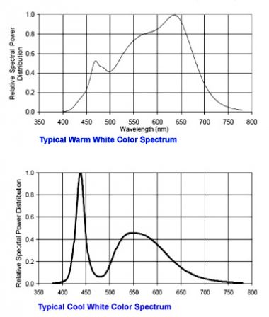

Die coolwhite spots zit nauwelijks rood licht in. Dat is in een keuken erg lastig met vlees snijden omdat dat een donkere massa wordt. Ik kom deze problemen in mijn werk in professionele situaties tegen. Rood licht heeft een golflengte van tussen de 610 en 760 nanometer. In onderstaande grafiek zie je dat cool white leds in dat gebied nauwelijks iets uitstralen.

In tl termen is 4000 graden al cool white (840)
Warm wit zit in de temperaturen die 3000 graden en iets lager zijn.
6000 graden is in led blauwachtig licht.

Ok thanks voor de adviezen. Toen ik de cw in de showroom zag had deze inderdaad een beetje blauw licht, dat vond ik juist cool. Maar inderdaad als je hieronder je vlees of eten neerzet kan het lastig zijn ja.
Probleem is dat ik hekel aan warmwhite heb. Ik vind het licht te geel.
