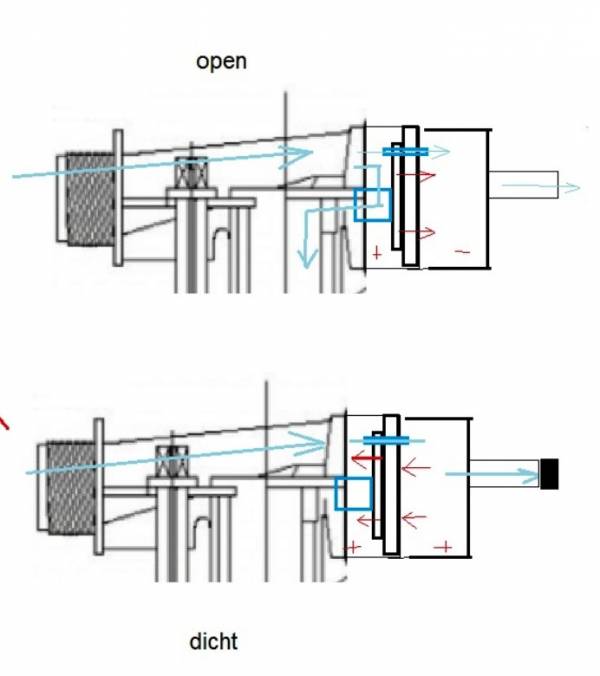

Ik heb geen natuurkunde gestudeerd maar volgens mij moet het zo werken.
Tungsten

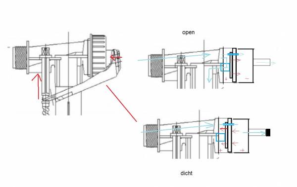

Hoewel de tekening niet super duidelijk is, heb ik een vermoeden dat ik het nu begrijp.
Vanuit de waterleiding stroomt het water naar binnen en duwt ook lucht naar voren.
De lucht wordt voorgesteld door die grote pijl bovenaan en die wijst naar het wisa membraam.
De lucht stroomt door het kleine gaatje in het wisa membraam naar de ruimte achter het wisa membraam en ontsnapt vervolgens door het volgende kleine gaatje naar buiten. Omdat het gaatje in het wisa membraan uiterst klein is, ontstaat er toch een zekere luchtdruk op het wisa membraan en wordt naar achter geduwd, waardoor het water weg kan stromen naar de stortbak.
Dit verklaart ook als er een scheurtje in het membraam zit, er te veel lucht wegstroomt en er onvoldoende druk wordt opgebouwd, zodat het wisa membraam bijna al het water tegen houdt en de stortbak maar heel langzaam volloopt.
Het wisa membraam heeft hierdoor het 14 mm niet afgesloten en dus kan het water naar de stort bak stromen.
Zodra de vlotter de afsluithendel omhoog heeft geduwd, wordt het buitenste kleine gaatje door de hendel afgesloten en kan de lucht niet meer ontsnappen. Er wordt dan een druk opgebouwd, die het wisa membraam naar voren duwt. Hiermee wordt het 14 mm gaatje afgesloten en stopt de water doorvoer.
Een hele slimme methode.
Bedankt voor de tekening.
Henk253
ik heb dit zelf getekend omdat er niks te vinden is en eenvoudig weer geeft hoe de werking ongeveer is.
Zelf werk ik met een vergrote pagina van 125 %
PS het is geen luchtdruk die naar achteren drukt maar de water druk.

Zelf gemaakt die tekening. Hij ziet er professioneel uit. Mijn complimenten.
Ik heb hem proberen te vergroten. Dat lukte tot op zekere hoogte. Daarna uitgeprint, maar daar werd ie niet scherper door. Vandaar dat ik zei niet super duidelijk.
Het werkt dus op waterdruk.
