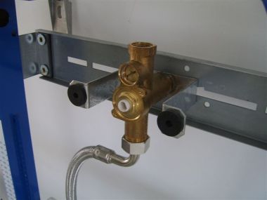

Hoe monteer ik deze kraan (RAPID SL)
Vcwitte
Pepjo
Waar is het voor ?
Het ziet eruit als een inbouw-reservoir. Maar met wat meer info zou men hier wel geholpen zijn.
Vcwitte
Het is een Rapid SL inbouwreservoir inderdaad.
Er komt een V&B urinoir aan te hangen.

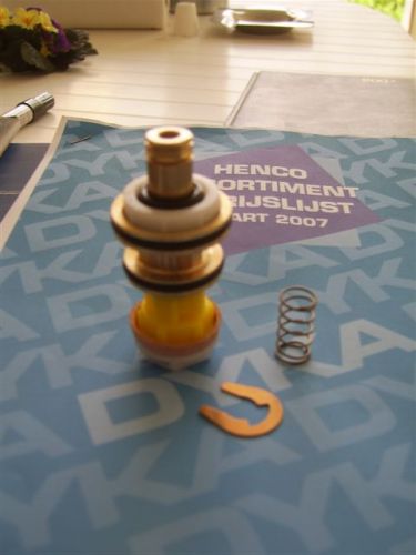

Standaard zit er een moer in het kraandeel gemonteerd, en ik heb er een kraan bij, vaarvan ik denk dat die daarin gemonteerd kan worden.
Daarop komt dan later weer de drukplaat om door te kunnen spoelen.
Maar die is nog niet binnen, dus is het even gissen hoe verder.
Henk253
Verwijzing naar grohepro werkt helaas niet meer
klik op bedieningsplaten urinior
dan op skate bedieningsplaat
klik via TPI technische productimformatie op (1) krijg je een pdf
Vcwitte
Hardstikke bedankt !!
