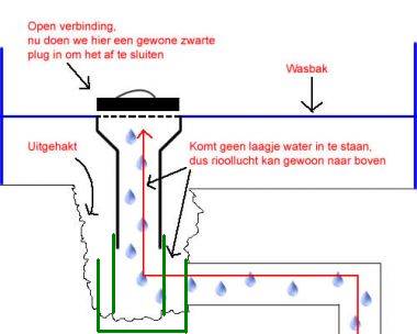

Beste mensen,
1,5 jaar geleden heb ik een appartement gekocht.
Direct na verhuizen merkte ik een rioollucht in de badkamer, en het bleek dat die uit het douchputje kwam. Na onderzoek zag ik dat er helemaal niets onder de douchebak zit: geen sifon, geen stankafsluiter, gewoon helemaal niets.
Het douchewater loopt gewoon door een vertikaal pijpje naar beneden in een uitgehakt gat en helemaal onderin het gat zit aan de zijkant de openening naar de afvoerpijp.
Dus de rioollucht kan gewoon naar boven. Er kan geen laagje water ontstaan omdat de afvoerpijp helemaal onderin het uitgehakte gat zit.
Zie bijgevoegde afbeelding.
Ik ben niet echt een doe-het-zelver. Dus ik zoek naar een oplossing, zonder dat ik de douchebak moet verwijderen (al zou ik niet zo goed weten hoe dat meer zou helpen, omdat het uitgehakte gat erg klein is en er gen ruimte is voor een zwanenhalsconstructie of te grote sifon).
Ik heb al gezocht op stankafsluiters maar ik kan het niet goed vinden.
Ik heb 2 mogelijke oplossingen gevonden:
1.Iets zou er in het vertikale pijpje geplaatst moeten worden zodat
dat de opgaande luchtstroom tegenhoud.
2. Of ik moet door het smalle gat van de douchebak op één of ander manier zorgen dat ik een soort rubber beker op de bodem van het gehakte gat kan zetten, waardoor het vertikale pijpje er als het ware in komt hangen en er zodoende een waterafsluiting gerealiseerd wordt.
Volgens mij heb ik een lastig probleem :?
Iemand die misschien weet of er stankafsluitersbestaat die je in een vertikaal pijpje kan doen?
Het nadeel is dat ik er geen breder ding door kan doen omdat het gaatje van de douchbak natuurlijk niet zo breed is.
P.S. nu doen we gewoon een zwarte stop in de douchebak. Dan ruik je de lucht niet meer zo erg, maar soms ontsnapt er nog steeds iets. En als we bezoek hebben die blijven slapen dan vergeten die dat erop te doen en dan stinkt het hele huis.
P.S. 2: men zegt dat je goed op de kleine dingen moet letten als je ene huiskoopt maar wie let er nu op dit soort dingen :lol:

Wat is de binnenmaat van die pijp? En zou je ook een foto kunnen plaatsen van de onderzijde van het afvoerdeksel.

Bedankt voor je antwoord. Ik wilde een foto gaan maken en toen heb ik maar gelijk geprobeerd om het provisorisch op te lossen.
Ik heb een plastic flesje gebruikt, daar bovenkant vanaf geknipt. Opgevouwen en door het gaatje gedaan en op de bovem gelegd. Met chinese eetstokjes het flesje weer uitgevouwen. Daarna met veel gefriemel het vertikale pijpje erin gedaan en toen het zeefje er weer op en dichtgeschroeft.
Het is niet zoals het moet maar het werkt voorlopig wel, het vertikale pijpje steekt half in de flessenbodem en hierdoor ontstaat er een waterslot.
Ik ruik geen vieze lucht nu :D
Later ga ik wel een keer de douchebak loshalen en het goed oplossen.

Dus als ik het goed begrijp, zit de verticale buis niet aangesloten aan de buis die in de beton zit??????
Dus het water loopt eerst in het gat, en daarna in de afvoer naar het riool?
Dan zou ik toch wel snel dat veranderen, anders heb je straks een grote waterschade omdat het water in de beton trekt.
Ik weet ook niet of je nog onderburen hebt, maar die zullen er dan niet blij mee zijn, als de paddenstoelen en schimmel aan hun plafond hangen.

Peter dat klopt.
Het is wel zo dat ze in het gehakte gat een soort rond bakje hebben geplaatst, waarop de rioolpijp uit komt, dus het water raakt het beton niet.
Maar vind het ook vreemd hoe ze het hebben gedaan. Toch is het gebouw uit 2003 dus niet zo oud.

Dat soort ronde bakje zal wel een (oud) doucheputje in de vloer zijn. Daar zullen ze indertijd de douchebak gewoon bovenop gezet hebben.
Nou dan is dat allemaal verkeerd aangesloten zo.
Het beste is dan, om de douchebak even er uit te halen, en de afvoer goed aan te sluiten op de bestaande afvoer in de betonvloer.
En dan meteen een douchebak sifon er tussen te plaatsen.
Zou het niet lukken om dat pijpje iets te verlengen waardoor in de oude afvoer weer een sifon ontstaat?
In groen:
