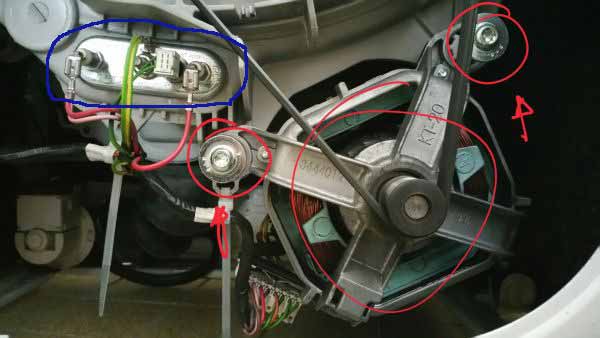

Beste,
Ik wil mijn wasmachine een blomber WNF 6241 openen om een bh beugel te kunnen verwijderen. Op YouTube heb ik een video gezien om een miele te openen , dit als voorbeeld lukt het me niet om een blomberg te openen.
Ik heb op het forum gekeken en er wordt gezegd om het element te verwijderen via de achterkant.
Ik heb de achterkant opgemaakt en nu weet ik iet zeker of dit het element is wat wordt bedoeld.ik heb een plaatje voor de duidelijkheid bijgevoegd
Kan iemand mij op weg helpen aub
Kees
Wat je in het rood hebt aangegeven is de aandrijfmotor.
Op de volgende afbeelding heb ik het verwarmingselement aangeven met een blauwe lijn.
Ik heb zelf geen ervaring met het losmaken ervan, maar op het forum staan voldoende aanwijzingen. Meestal is het een kwestie van de centrale moer een stukje losdraaien en dan naar binnen drukken.
Wacht anders op advies van een vakman (of vraag erom). :wink:
