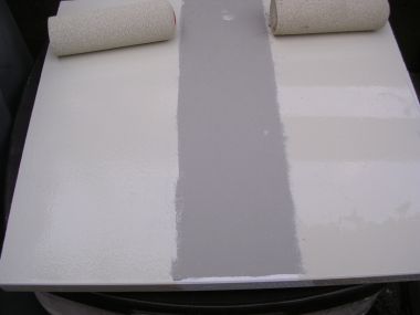

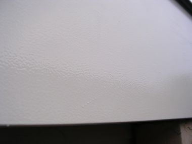

Heb vorige week nieuwe boeidelen geschilderd met Ceta Bever meesterbeits met mooi strak resultaat. Ik ben vandaag verder gegaan mete een nieuw blik, zelfde merk echter op kleur gemaakt en nu is het resultaat hobbelig als een sinasappel. Biede kerren zelfde type roller gebruikt. Weet iemand de oorzaak?
EGeen
- Vuil in de roller,
- Op verkeerd type gemengd
- Ander soort hout?
- Vervuilde ondergrond
- Foto?
Wilmeedoen
De roller is een schuimplastic roller, nieuw uit dezelfde verpakking als waarmee het gladde resultaat is verkregen.
De pot verf is voor de eerst maal opengemaakt maar wel vorig jaar aangekocht.
Houtsoort is het zelfde hout (multiplex met "zilver" coating) en is nieuw.

Lijkt me niet aan de verf, roller of oppervlak te liggen, dus moet je het in omgevingsfactoren zoeken. In de zon gebeitst op een (te) warm oppervlak misschien?
EGeen
Probeer eens het volgende:
- nieuwe roller (geen schuimroller maar mohair voor lak)
- klein scheutje owatrololie door de verf (als deze terpentine verdunbaar is). (Stel u heeft het al verdund, heeft u dit misschien met het verkeerde product gedaan? dan krijgt u soms ook dit effect)
- niet in de zon verven etc (de standaard tips)
- nu zeer goed schuren en schoonmaken met heilige marcus,

Ik heb dus vanmorgen de proef op de som genomen en met twee nieuwe rollers de verschillende producten (die hetzelfde zouden moeten zijn) op een proefstukje aangebracht. Ziehier het resultaat.
Volgens mij mogen we concluderen dat het om een slechte partij verf gaat. Ik ben terugfgegaan naar de winkelier (Verfboertje in Leusden) maar die geeft uiteraard aan alles de schuld wat hij maar kan verzinnen, ondanks het toch duidelijke resultaat.
Iemand nog suggesties of gewoon de partij beits weggooien en nieuwe kopen in de bouwmarkt?

vermoedelijk is er een verschil in viscositeit van de verschillende verven (de ene is dikker als de andere) dit zal tot gevolg hebben dat de ene laag beter zal vloeien als de andere. het is meestal verstandig om de eindlaag iets te verdunnen voor een mooi en glanzend resutlaat.
hierbij moet je natuurlijk ook niet te veel verdunnen omdat dan de intern structuur van de verf ingrijpend kan veranderen en je echter een slechter eind resultaat kan krijgen.
het is ook verstandig om naar het type verdunning te kijken, meestal wordt er terpentine aan alkydharsen toegevoegd, als je iets dieper in de materie van verf duikt doen de fabrikanten er vanalles aan om alifatische koolwaterstoffen uit de verf te halen.
In terpentine zitten wel alifatische koolwaterstoffen dus is allen ontwikkeling van de fabrikant zinloos geweest dus vraag eens na een de leverancier welke verdunning ze aanraden.
ook moet je rekening houden met het type roller waarmee je je verf aanbrengt zelf ben ik geen voorstander van schuimrollers. als je toch schuimrollers wilt gebruiken gebruik deze dan alleen om de verflaag na te rollen en zet de verf op met een kortharige vachtroller ook wel mohair roller genoemd.
Als laatste is ook de locatie belangrijk waar je gaat staan om de boeidelen te schilderen als er een stevige vind staat zorgt dit voor een versnelde uittredeing van oplos en verdunningsmiddelen waardoor de verflaag onvoldoende tijd krijgt om te vloeien waardoor ook dit reseltaat kan optreden
