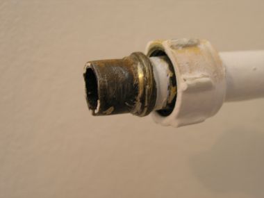

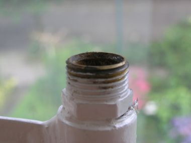

We hebben in ons nieuwe oude huis een aantal radiatoren los gehad om te schilderen, die mogen er nu weer op.
Nu lees ik op het forum verschillende adviezen wat betreft de te gebruiken afdichting. Als ik het goed heb, hebben we een conische aansluiting maar zie de foto's en oordeel zelf...
In het ene topic lees ik dat er bij conische aansluitingen helemaal niets gebruikt moet worden omdat het anders gaat lekken. Maar verderop lees ik altijd Hennep te nemen :?:
What to do?
(Er zitten nu resten van iets wat ooit teflon tape geweest kan zijn op de aansluiting)
Alvast bedankt!
The headhunter
Om deze koppeling hoort geen pakking.
Xr8
Dit is gewoon een knelpuntstuk 15 x 1/2". Het lijkt mij toe dat deze nogal strak aangedraaid is. De ring is aardig geplet. Vervangen van deze ring is misschien wel verstandig.
Een conische afdichting zit onder andere tussen de radiatorkraan en het staartstuk. Deze kun je gewoon goed aandraaien en is dan zonder tussenkomst van afdichtingsmiddelen goed dicht.
Wat je gebruikt hennep, teflon oid is aan jezelf. Met alles kun je een lekdichte verbinding maken. Zelf gebruik ik voor cv installaties altijd hennep en kit. Met teflon heb ik in deze situaties minder goede ervaringen gehad.
Succes.
