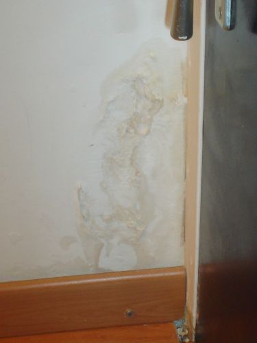

HELP muurverf laat los
Sacco200

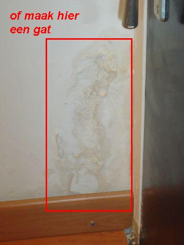

Kan iemand mij vertellen wat dit is??? Het voelt nat aan, heb nagekeken of ik ergens een lek kan vinden maar in de muur zitten geen leidingen ofzo! Heb nu al een aantal keer geverd maar dit komt maar terug. Wat is de oplossing???
Lijkt me toch een vochtplek te zijn.
Wat zit er aan de andere kant van de muur, loopt er een regenwaterpijp aan de andere kant van de muur ?
Zit er een plat dak boven ?
Sacco200
Aan de andere kant zit de badkamer, maar in dat muurtje zitten geen leidingen! en het is alleen dat stukje en de rest v/d muur zie je helemaal niks.

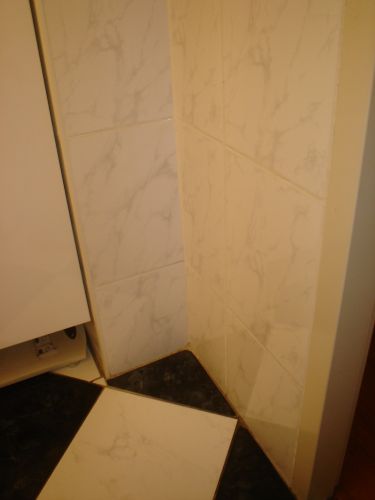

Kunt u een foto plaatsen van de hoek van de badkamer tegenover de uitslag aan de muur ?
Ik denk dat er voegen lek zijn of dat het in de hoek van de tegels lekt.

Beste Jan, hierbij een foto v/d hoek, maar er lekt niks in de binnenkant, snap er niks van.
De vochtplek moet ergens vandaan komen, vaak zijn de voegen in de hoeken niet waterdicht.
Ook de overgang van de vloer naar de muur is een kritiek punt, daar zit het denk ik niet in zo te zien op de eerste foto, het lek moet m.i. hoger zitten.
Op de foto kan ik zo niet zien wat er zou kunnen lekken, misschien iemand anders ?

Op de laatste foto zie ik een soort deurtje.
Kan het zijn dat daar een douce achter geplaatst is, want dan zou het ook daar in de hoek vandaan kunnen komen

Het deurtje dat je ziet staan betreft de ingang naar de badkamer, kan helemaal niks vinden in de hoek tegenover de uitslag, heb zelf zo’n apparaat gekocht om te kijken of er leidingen lopen maar die zitten er niet, laatst laminaat verwijderd en daar zat ook een vocht plek, hoor graag weer van jullie.

Die tegels achter de vochtplek zitten nog wel vast?

Het kan zijn, dat er een leiding in de vloer lekt.
Maar het kan ook zijn, dat er water via de koker in de badkamer komt, in de hoek.
Want volgens mij zie ik naast het badmeubel ook nog een koker omhoog lopen.
Daar zitten meestal ook water en afvoer leidingen in.
Ik zou ook eens vragen bij de beneden buren, of die ook last van vocht plekken hebben op het plafond in de ruimte onder je badkamer.

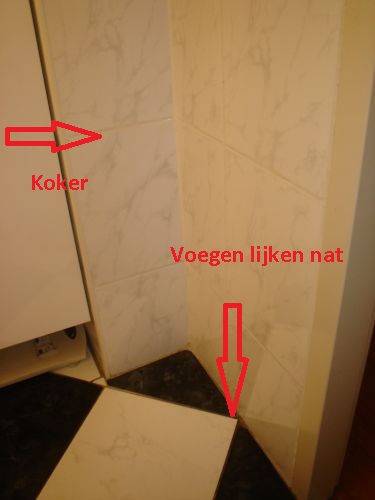

Want op de vloer lijken de voegen ook vochtig.

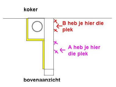

Ik heb een vermoeden dat er een lekkage in de koker de foto geeft een vertekend beeld
Kan je me ook aan geven waar dat plek zit A of B

Zit het wel helemaal dicht bij dat kleine hoekje links van de koker, dat witte stukje verspringt zover naar de zwarte tegel.
Als je op de tegels tikt waar Peter de natte voegen aanduid klinkt het dan hol?

Henk, Het plek zit bij B.
Ik heb een heel sterk vermoeden dat er een aan sluiting standleiding lekt in de koker
Je kan bv in de badkamer het kastje weghalen en dan een gat maken in de muur zodat je de riolering kan controleren.
Of je maakt een gat op dat lelijke plek want later moet dit ook hersteld worden
