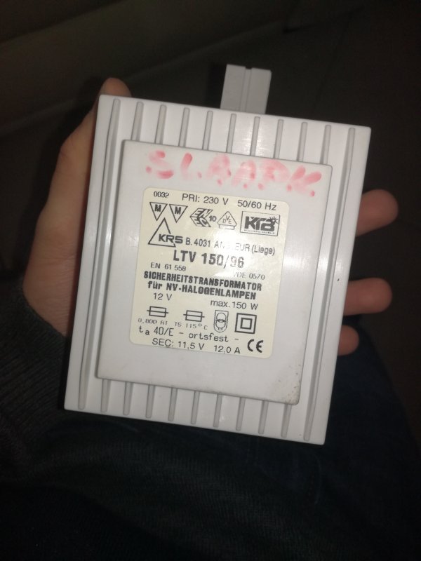

Ik heb gisteren eens info gevraagd bij 2 winkels a en b. Winkel a zegt vervang alle transfo's en lampen. Winkel b zegt vervang juist de lampen. Winkel b zegt dat die led spots werken met dit soort transfo's.
Boven zijn het momenteel 3 × 12 v halogeen spots op 1 draadgewonden transfo aangesloten . (zie foto).
Beneden 12 v halogeen spots met osram transfo. (zie foto)
Heb zelf al wat info opgezocht en volgens mij vervang ik beter die draadgewonden tranfo wegens sluimerverbruik en te hoge spanning. Kopt dit?
Zijn er ook nadelen aan die osram transfo's op led verlichting?
Wat zouden jullie doen in deze situatie? Ombouwen naar 230v is niet mogelijk wegens een beperkt inbouwdiepte van 6.5 cm tot 7 cm.
