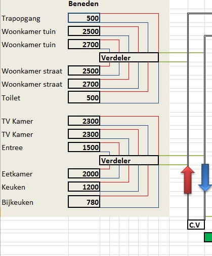

Hallo medeklussers!
Binnenkort begin ik aan een flinke verbouwing. Een van de geplande werkzaamheden is het vervangen van de totale CV-installatie. Het systeem dat nu in het huis zit is een oude oliestook-installatie die (schat ik) zo'n 50 jaar geleden geïnstalleerd.
De ketel hangt in de kelder, afstand van kelder naar zolder is zo'n 10 meter. Het huis zelf is 10x12 meter en de centrale CV leiding loopt net niet in het midden van het huis naar boven. Maximale afstand van verdeler naar een radiator is dus zo'n 8 meter.
Na heel wat uurtjes lezen, puzzelen en zoeken ben ik (volgens mij) tot een redelijk goed ontwerp gekomen maar aangezien ik geen prof ben weet ik vrij zeker dat er dingen zijn die ik over het hoofd heb gezien.
Een schematisch overzicht is ingesloten, ik ben heel benieuwd wat jullie ervan denken :D
Tips zijn meer dan welkom!
Groet
Wouter

Expantievat heeft een voordruk nodig van 1.5 bar dus geen standaard vat!
Neem je thermostaatkranen? zo ja plaats dan een zogeheten AVDO zo ver mogelijk van de ketel.
Waarom heb je zo veel verdelers kan je het niet af met 1 verdeler per verdieping?
Hoe wil je een en ander gaan regelen qua warmtevraag?
alles in een of tv kamer en dergelijke als je er gebruik van maakt?
Je wattages zijn groot hoe heb je deze uitgerekend?
M3 per ruimte x ?????????.
Is het huis nadien geïsoleerd? heb je dubbele beglazing is het vrijstaand.
Als je de ketel weer in de kelder plaats heb je al nagedacht over de rookgasafvoer waar die heen kan?
Plaats we service afsluiters voor de ketel als deze in de kelder komt te hangen en monteer expantievat vulkraan en overstort tussen de afsluiters en de ketel.

Hi John,
Misschien had ik er wat meer info bij moeten geven, my bad :)
De sleutel van het huis is nog niet in ons bezit, overdracht bij de notaris is komende maand, nog niet alle maten weet ik dus precies. Afstand van kelder naar hoogste punt is dus een schatting.. stel dat dat 9 meter is, in plaats van 10, dan maakt dat neem ik aan uit voor het expansievat? Wat ik hier op het forum lees moet ik dan berekenen of een lagere voordruk nodig is.. zie ik dat juist?
De C.V. hangt nu ook al in de kelder, van daar uit loopt een rookgasafvoer via een servicekanaal naar het dak. Vanuit praktisch oogpunt (de zolder gebruiken voor andere zaken) wil ik de ketel in de kelder laten hangen.
We willen thermostaatkranen, de toegevoegde waarde van een AVDO snap ik niet (geloof best dat het moet, maar wil het ook graag begrijpen), wat doet die ADVO meer dan de koppeling tussen aan- en afvoerleiding op zolder?

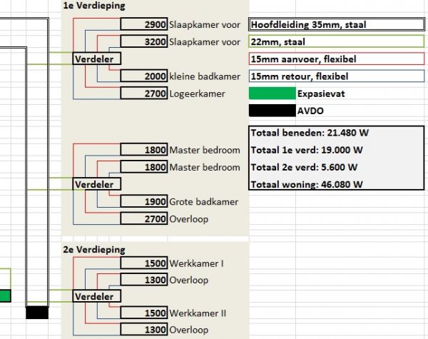

Bij het kiezen van de verdelers ben ik uitgegaan van het max. vermogen dat door een leiding kan. Ik heb gelezen dat het max getransporteerd vermogen door een 22mm leiding zo'n 13,4kW is. Aangezien de aansluitingen van de verdelers ook 22mm zijn leek het mij het meest praktisch om van de hoofdleiding met 22mm leidingen naar de verdelers te gaan. Daarbij heb ik er dan voor gezorgd dat het vermogen per verdeler niet boven de 13,4kW uit komt. (Dus gewoon 2 verdelers per verdieping boven elkaar gemonteerd in het servicekanaal, ruimte zat).
Makkelijker zou natuurlijk zijn 1 grote verdeler per verdieping, maar kan dat gezien de buisdiameters?
Wattages heb ik uitgerekend met een rekentool, dat ze groot zijn klopt, maar volgens mij is dat wel logsich met een huis van 10 bij 12 meter en plafonds op 3 meter hoogte :D). Het huis is vrijstaand en staat vol op de wind, ik ga overal voorzetwanden en dubbele beglazing plaatsen.
Aansturing wordt, zoals het er nu uitziet, een alles-in-1-aansturing. Thermostaat in de meest gebruikte ruimte beneden en thermostaatkranen door het hele huis. Vooralsnog willen we de huidige ketel hergebruiken (hij doet het nog en de verbouwing is zonder die vervanging al duur zat).
Aan de andere kant, als je tips hebt over hoe ik dat op een betaalbare manier praktischer/zuiniger kan inrichten (of voorbereiden voor een toekomstige ketel) dan laat ik me graag voorlichten :).

Dwz. van 35mm naar verdeler op 22mm en dan naar radiatoren met flexibel 15mm. Ik realiseerde mij vanochtend dat ik waarschijnlijk na de 'aftakking' van de benedenverdieping af zou kunnen met 28mm en na de eerste verdieping wellicht zelfs met 22mm. Vraag is of dat daadwerkelijk voordeel biedt aangezien het alles bij elkaar misschien 10 meter leiding betreft.
dus,
1) Heb ik een werkbaar systeem ontworpen of zitten er dingen in die niet kunnen?
2) kloppen de leidingdiameters?
3) kan ik na de verdelers van de begane grond en eerste verdieping naar een kleinere diameter en zo ja, heeft dit echt voordelen?

Naar aanleiding van jullie commentaar, heb ik gister het benodigde vermogen nogmaals berekend, ditmaal rekening houdend met oa. windaanval, ventilatieverlies en warmteverlies door muren en dak. Het blijft een schatting omdat er nog teveel onzekerheden zijn/ontwerpkeuzes die nog gemaakt moeten worden, maar volgens mij is de berekening al een stuk beter dan zijn voorloper.
Ik zit nog wel met een paar vragen:
Als de maximale belasting op 22mm leidingen 13,4 KW is, kan ik dan alle radiatoren beneden op 1 verdeler aansluiten of is het wenselijk dat ik dit over 2 verdelers met allebei een aparte toevoer aansluit?
Nut en noodzaak van AVDO is inmiddels helder, dank voor de tip! Deze vind ik alleen niet in 35mm.. moet ik wat beter zoeken of bestaat hij niet?

Avdo hoeft ook geen 35mm te zijn. 22mm is zwaar zat. Dus heb je daarvoor 2 T-stukken 35-22-35 nodig.
Groeten b
Woutervw
Als ik de avdo op het verste punt van de ketel monteer, kan ik hem dan dan niet als "35-22"-ADVO-"22-35" monteren?
De loodgieter
Klopt zo moet je hem ook monteren.

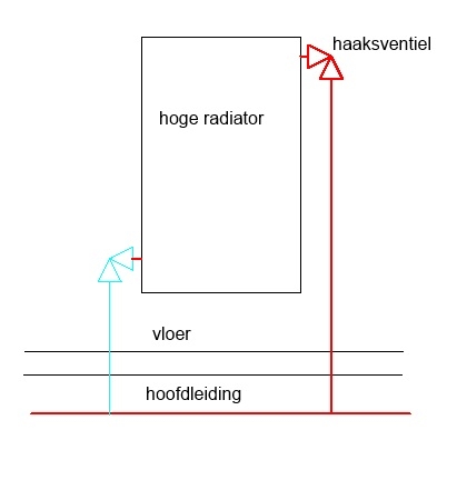

Bij kleine radiatoren is het waterzijdig inregelen een probleem. Het inregelventiel moet bij kleine radiatoren zo ver geknepen worden dat er een stromingsgeruis kan ontstaan. Met de methode van het 1pijpssysteem vlgs de tekening is het inregelen van kleine radiatoren overbodig.
Een ander voordeel is dat het bypass-ventiel kan komen te vervallen. mvgr bernhard
