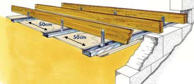

Ik wil in de keuken een gipsplafond maken van platen 12 mm
afm. 260x 120 cm
keuken is 440 cm x 260 cm houten balken liggen ong. 60cm uit elkaar ,in de kortste lengte
ik wou graag met de metalen profielen werken,
dus een randprofiel en de overige erom de 40cm tussen zetten .
welke profielen moet ik gebruiken (liefst zo laag mogelijk) en kan ik een overspaning van 260cm hiermee doe, of buigen deze door
bij voorbaat dank voor antwoorden

Elke balk buigt door als deze wordt belast. De vraag is of het hinderlijk veel is.
Normaal gesproken worden die metalen profielen om de ca. 1 meter opgehangen. Als je dat niet doet, zal het plafond toch wel behoorlijk gaan doorhangen. De profielen zijn daarop namelijk niet berekend.
Probeer dus toch één of twee tussensteunpunten te maken. Om geen hoogteverlies te hebben, zou je tussen de houten balken latten op z'n kant kunnen schroeven. Aan de latten kan je dan de ophangpunten voor de metalen profielen bevestigen.

De ophangpunten moet je om de 1 meter zetten. Of verdeeld over die 2,60 om de ca. 85 cm.
Dit is een voorbeeld van een plafond op metalen profielen:
De ophangpunten voor de profielen zijn hier rechtstreeks aan de houten balken bevestigd. Om de andere balk een ophangpunt, dus ca. 1,20m uit elkaar.
Die 50 cm slaat op de maximale h.o.h. afstand van de metalen profielen bij een gipsplaat van 12,5 mm dik.
Aangezien in jouw geval de profielen evenwijdig lopen met de houten balken, zal je iets extra's moeten doen om de ophangpunten te kunnen bevestigen.

Ik had ook al aangegeven dat je houten latten tussen de balken kan schroeven voor de bevestiging van de ophangpunten. Leuk dat je zelf nu ook op dat idee komt :D
Er zijn tal van systemen verkrijgbaar. Ik denk dat bij alle systemen wel ophangpunten beschikbaar zijn met een nastelmogelijkheid.
Op het plaatje zijn geen randprofielen zichtbaar. Er wordt ook bij dit systeem wel met randprofielen gewerkt.

In de PDF wordt uitgegaan van gipsplaten met een verdiepte voegrand (HK) en vrij korte platen. Dan maakt de richting niet zo veel uit want je krijgt altijd ergens naden zonder profiel er achter. Bovendien is de voeg met HK platen meer stabiel.
Met rondkant gipsplaat is het beter om achter elke voeg een profiel te hebben.
